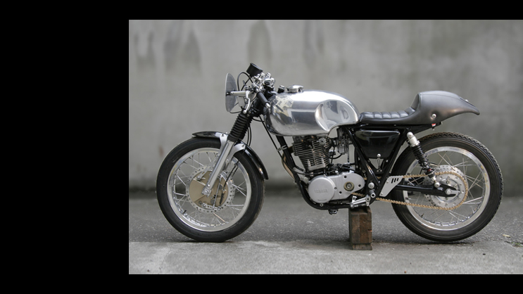

meiner Meinung nach könnte das Heck ruhig etwas aufgeregter wirken. Deine aktuelle Sitzbank ist für meinen Geschmack etwas geradlinig, wo der Tank doch so schöne Kurven hat ;-). Das hier ist Geschmackssache:
http://www.flickr.com/photos/23452530@N05/3101243162
Die hier ist zwar für SR, aber die Grundlinie würde bestimmt auch an deiner Guzzi wirken:
http://www.classicmotors.de/pics/tausch ... kes/11.jpg
Bei Lammers auf der Webseite gibts ne Abbildung von einer Guzzi, deren Höcker auch in diese Richtung geht.
