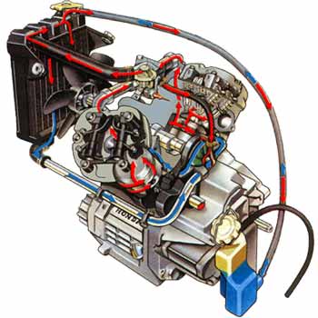

das Bild interpretiere ich aber anders:
http://i18.servimg.com/u/f18/18/14/65/23/kyhlve10.jpg
da ist sowohl ein roter (Überfluss) als auch ein blauer Pfeil (Rückfluss)

Da hat Zockerlein Recht die Pendelleitung ist abgetaucht und das Kühlmedium fließt bei Überdrück im Kühlsystem in den Außdehnungsbehälter und bei Unterdruck wird es angesaugt und strömt zurück.

Verwechselt ihr nicht grad Ausgleichsbehälter und Überlauf?

Da kann zu hoher Überdruck raus, aber zurückgesaugt wird da nix.
