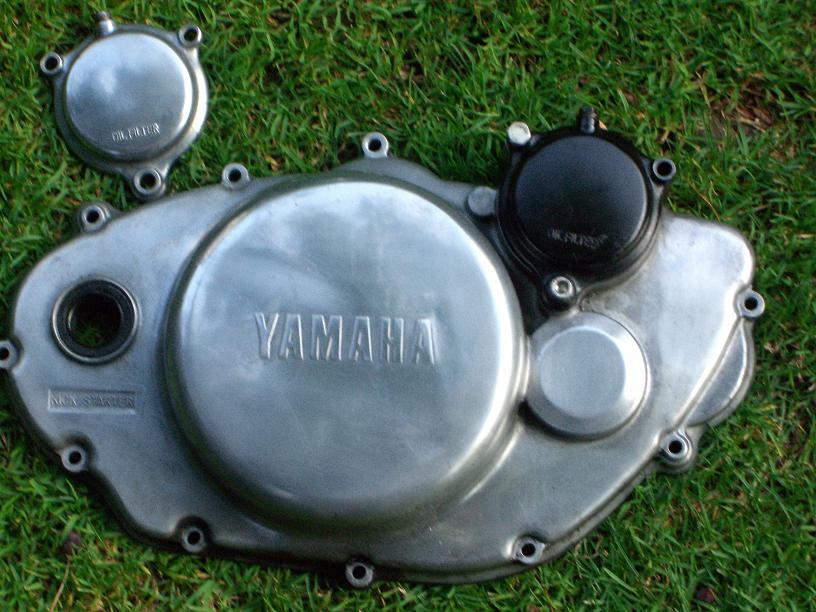

@ Oliver,
hier ein Bild vom SR500 Kupplungsdeckel:
Beste Grüße
