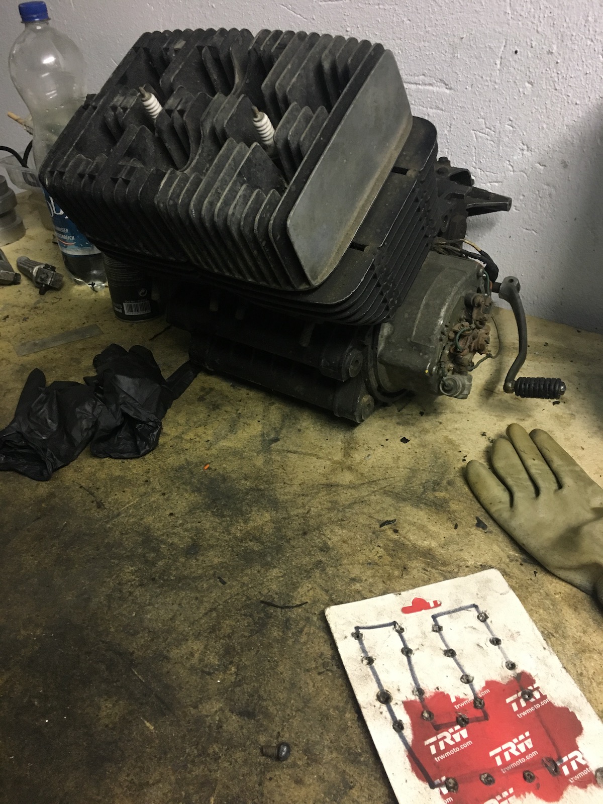

Im Rahmen der letzten RD-Geschichten sind mir ein Rahmen, eine Gabel mit Vorderrad und ein festgerosteter DS7-Motor (Vorläufer vom RD250) zugelaufen. Mit ein bissl Optimismus sieht man auf dem Foto schon quasi den fertigen Renner.
Entgegen meiner sonstigen Angewohnheiten, bin ich die Sache aber recht vorsichtig angegangen... Ziel war, jetzt mal kein Geld in die Hand nehmen, bis ich weiß, ob sich der Motor (finanziell sinnvoll) retten lässt.

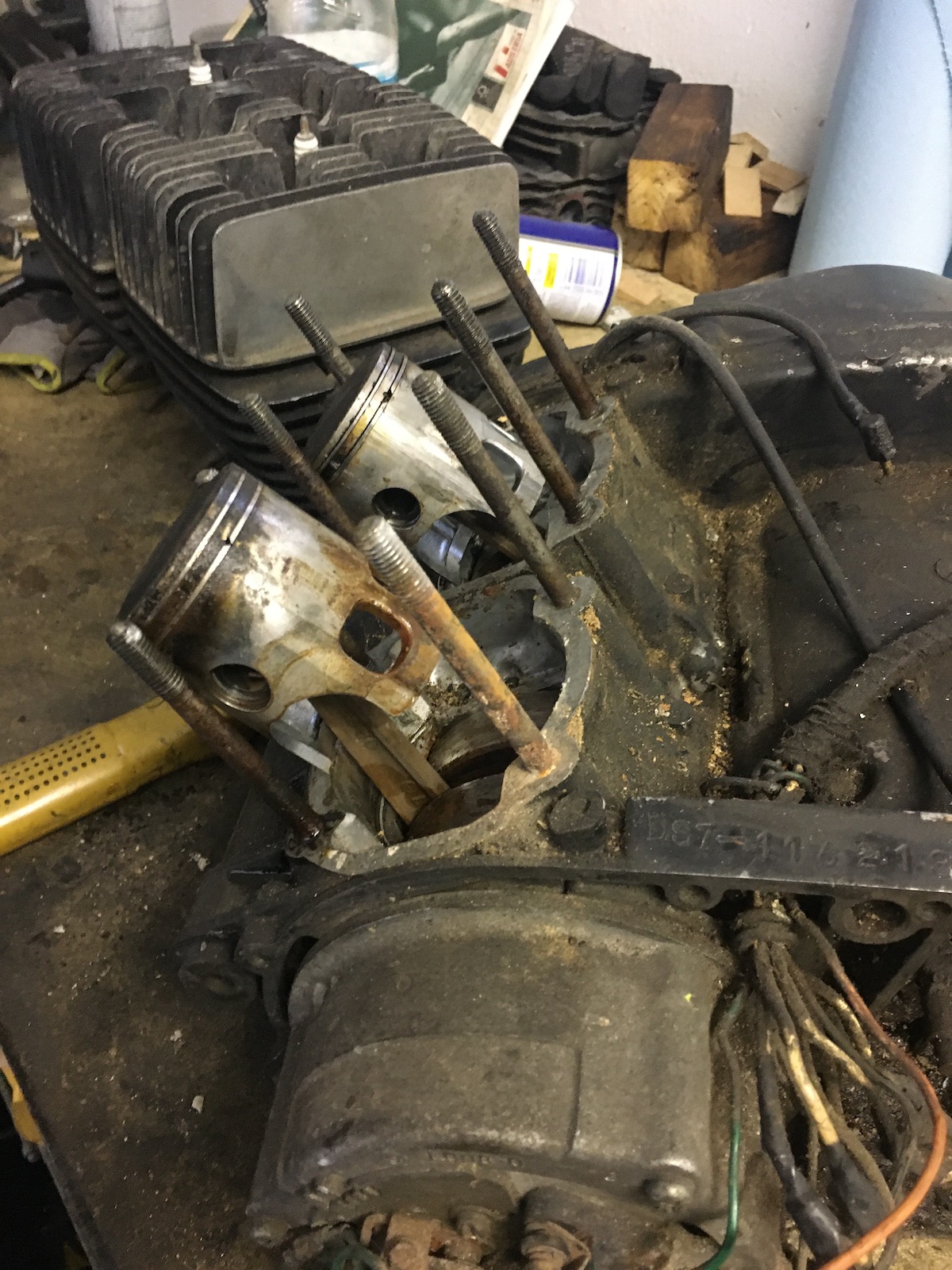

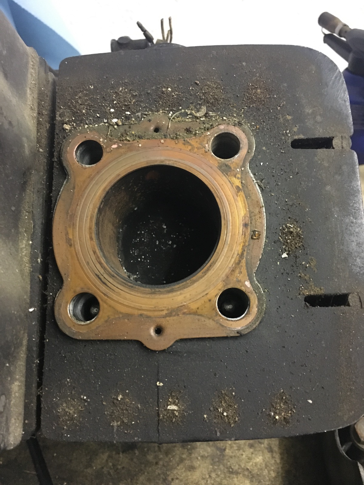

Jetzt wo wir was haben, wo wir den Motor reinstecken können, der spannende Moment: Sind "nur" die Ringe an die Zylinderwand gerostet oder eines der unteren KW-Lager?
Alles gut gegangen, offensichtlich wurde der Motor vor einigen Jahren nach einem recht mächtigen Klemmer abgestellt. Die Kurbelwelle hatte noch alten Öl-Sprit-"Batz" drauf und war sehr schön konserviert.
