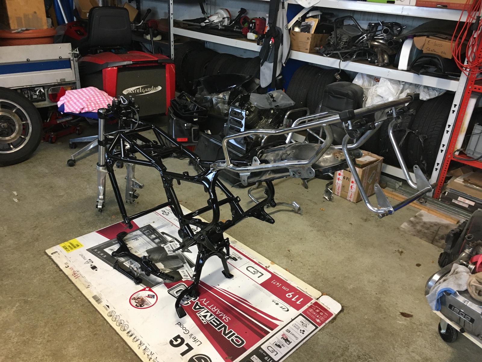

Aber von Anfang an: Vor ein paar Jahren hab ich Alex und seine ziemlich verbastelte Goldwing kennengelernt. Ab dem Zeitpunkt hab ich die Wing immer ein bissl bei mir mitbetreut und sie mit ihm langsam von verbastelt und unzuverlässig zu verbastelt verbessert. Irgendwann so ca. vor 2-3 Jahren hat er beschlossen, dass das Moped dring mal ein bissl Lack auf den Rahmen braucht und das Moped zerlegt.
Ich hab sie zerlegt gekauft.

Prinzipiell ist so eine Goldwing nicht viel komplizierter als ein 2er Golf oder ein anderes Auto aus ca. der selben Ära. Bei ein paar Sachen muss man die Reihenfolge beachten, so will der Tank zB so ziemlich als erstes eingebaut werden und selbiges ist eine ziemlich undankbare Arbeit. Die Schwinge sitzt auf zwei Gewindezapfen, aber weil der Rahmen doch recht massiv ist, dürfte das Fahrverhalten gar nicht mal so furchtbar werden.
Blöd nur, wenn auf den Lagerstellen Lacknebel draufgelandet ist.
Viel seltsamer für mich war, warum Honda beim Stoßdämpferhaltebolzen keinen Kegel draufgedreht hat, damit lässt sich das alles ganz locker einspuren.
Die andere Seite war recht easy, man muss nur wissen, dass hinten was übersteht und das ist gleichzeitig das Widerlager für die hintere Bremszange.

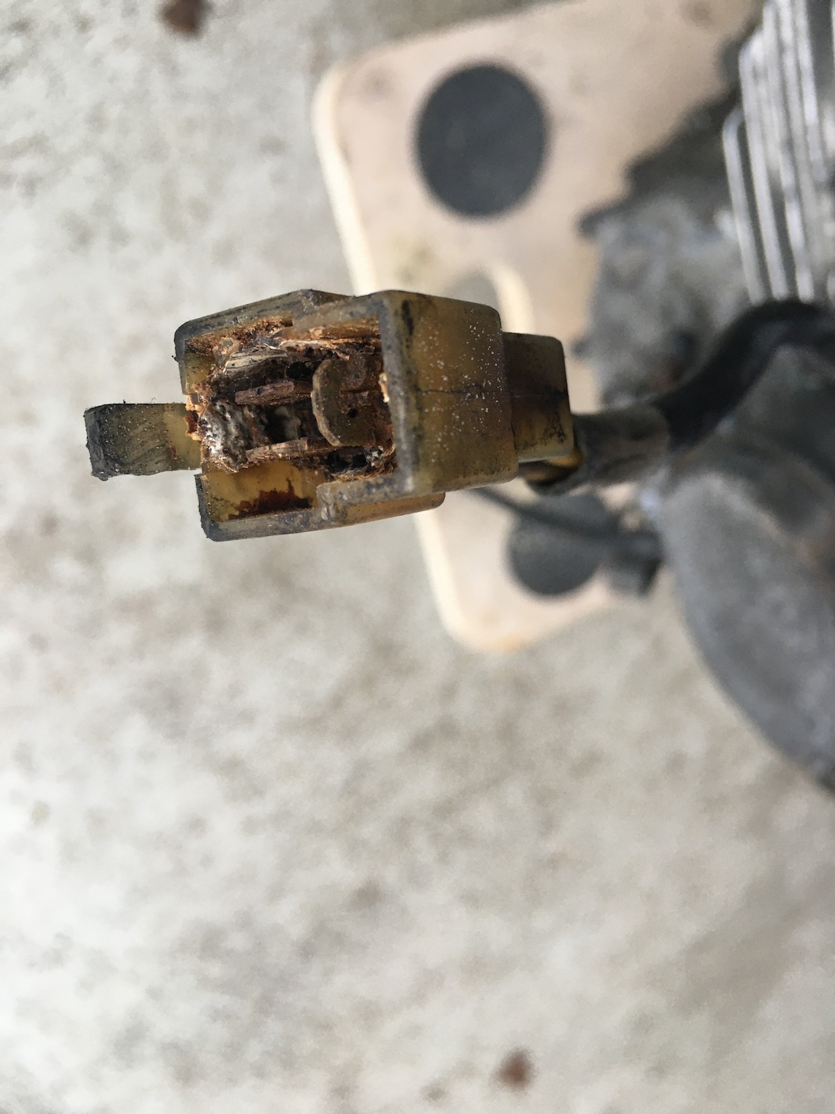

Der werte Hr. Vorbesitzer hat zwar hin und wieder ein bissl geschimpft, dass es mit der Batterieladung nicht ganz so weit her war, aber da er meistens weitere Touren gefahren ist, ist wohl am Ende des Tages immer genug Strom zusammen gekommen...
Beim weiteren Durchschaun des Kabelbaums hab ich ein paar weitere Problemfälle gefunden, aber um ehrlich zu sein, da die verwendeten Stecker ziemliche Japaner-Standardware sind, ist das Erneuern keine große Herausforderung.
