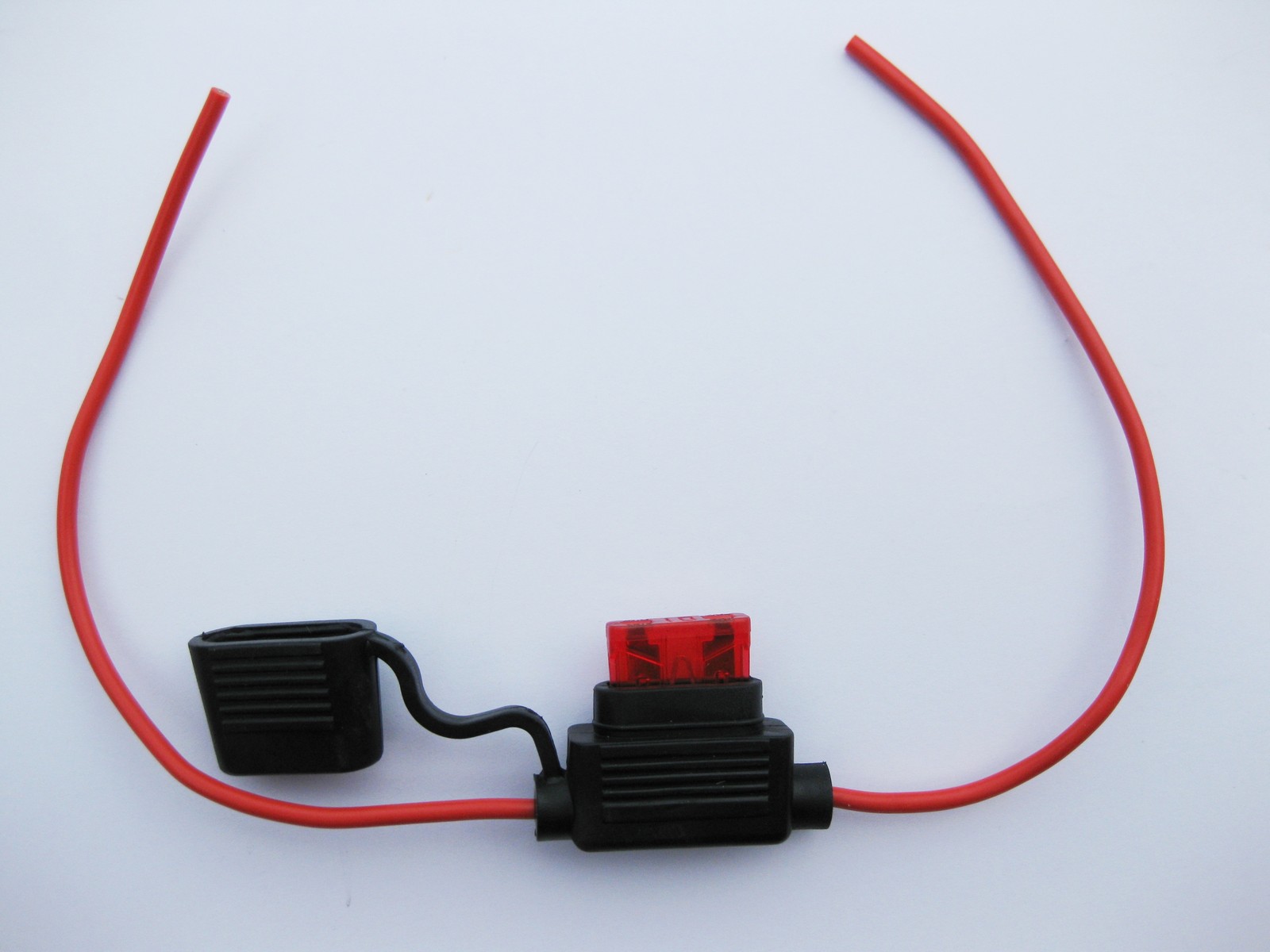

Ich hab an der Kawa ja auch die Uralt-Glas-Sicherungen. Nun überlege ich, ob ich die nicht rauswerfe und gegen was moderneres und praktischeres ersetze. Vorteil wäre, der Kasten kann entfallen, die Sicherung sitzt da, wo sie am meisten Sinn macht und man bekommt immer und überall passenden Ersatz. Oder - man benutzt gleich Automaten, was ich vorziehen würde.
Würde also so ausschauen - dezentral verbaut mit solchen Haltern:
und Flachstecksicherungen für mehrmalige Verwendung (nie mehr Ersatzsicherungen brauchen), z.B. als normaler Automat:
Oder mit manueller Auslösung quasi als zusätzliche Diebstahlsicherung:
Gibt es gegen diese Bauart Argumente? Hat das schon jemand verbaut?
Ähnliche Automaten hab ich hier liegen, die hab ich schon in ner Menge Autos verbaut, nur im Mopped noch nicht. Deshalb dachte ich mir, frage ich mal vorab die Spezialisten, ob das evtl. im Betrieb Probleme aufwirft. Natürlich will ich die Sicherungen nicht wirklich lose baumeln lassen, ich dachte da an eine Befestigung, die auch Vibrationen auffangen kann, z.B. mit kleinen Ohrschellen mit untergelegten Gummipuffern. schön daran ist halt, dass man die wunderbar verstecken kann, den grossen Kasten dafür entsorgen und auch keine Reservesicherungen mehr mitschleppen muss.
Eure Meinungen dazu?

Ich habe soetwas bei "Annemarie" -meinem ChangJiang Gespann verbaut und damit auch die Glassicherung ersetzt.
Ordentlich eingecrimpt und mit Schrumpfschlauch abgedeckt - seit 4 Jahren ohne Probleme.

Ich habe so einen Sicherungshalter, wenn auch nicht die Luxusversion
mit Deckel, wie auf Deinem Bild, in der GSX 250 E verbaut.
Null Probleme. .daumen-h1:

Gute Idee, aber der automat dürfte nicht unter den deckel gehen, ausserdem würden mich die Sicherungen schon stören wenn sie da so Halterlos rumliegen, OK man könnte evtl was bauen wo man sie einsteckt, wenns aber was anderes gibt um deine 4-5 Sicherungen fest zu Installieren dann würde ich sowas bevorzugen, ggf kann ja ein moderneres Möp als spender dienen, findet sich doch bei E-Dingsbums sicher was.
Ach ja, und Zentral verbauen, nix ist Schlimmer als wegen ner Sicherung auf die Suche gehen zu müssen wo man sie denn nun verbaut hat...

ich hab mir mehrere von denen zugelegt.. als Ersatz für den Sicherungskasten oben in der Gabelbrücke...
hat mir mein Elektronikfachgeschäft des Vertrauens empfohlen...
kann man dann zu einen Block zusammenstecken.
ist zwar en bisl teuer.. soll aber mehr oder weniger Wasser/Feuchtigkeit wegstecken...
bei Interesse wenn man auf dem Bild nicht so viel erkennt... kann ich mehr Auskünfte posten...

Solche Bauteile bekommst in der Bucht für kein Geld. Oder - wenn Du eine Funkenschusterbude (Boschdienst o.ä.) in der Nähe hast, in Kleinstmengen sogar für umme gegen nettes Fragen. Rechnung schreiben lohnt halt nicht für die paar Cent. Wichtig ist eben der Gummi, wie im richtigen Leben. Es muss spritzwassergeschützt sein.
Da gibt es seit einiger Zeit sogar Kabelverbinder, die mit einer Art Heisskleber gefüllt sind, crimpen, Feuerzeug anschnipsen, abdichten. Sicherungshalter auch in den unterschiedlichsten Bauformen, wasserdicht vergossen.
Wenn Du einen Bekannten bei Y-Tours hast: die haben das auch - und nicht mal in Oliv:-) Bei denen muss grundsätzlich alles wasserdicht sein. Nötigenfalls kannst auch selbst mit Heisskleber (oder, an warmen Stellen, mit Giessharz oder was sinngemässem) die Anschlüsse selbst vergiessen, Halter mit mehreren Steckplätzen sind meist nicht dicht gebaut, aber oft durch die Bauform ideal für enge Plätze.
Und wie Troubadix geschrieben hat - die Automaten bauen wesentlich höher, da kanns Passprobleme mit den Kappen geben.
