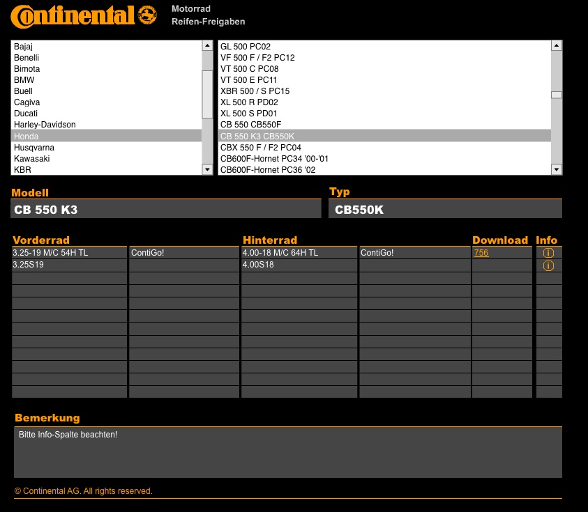

Also mit einer Hersteller Reifenfreigabe für das spezielle Modell CB550K3 werde ich keine Probleme beim TÜV haben und muss auch keine Gutachten machen lassen selbst wenn die oben genannten Angaben in den Papieren stehen?
(Auf der Honda-Seite findet man eine Reifen-Freigabe-Liste in der als Alternative noch die DUNLOP 3.60H19 K181 und 4.1H18 K181 stehen, die möchte ich aber nicht.)
Re: Reifenfabrikatsbindung in Zulassungsbescheinigung Teil 1
Dazu zwingt dich ja auch keinerdie möchte ich aber nicht
