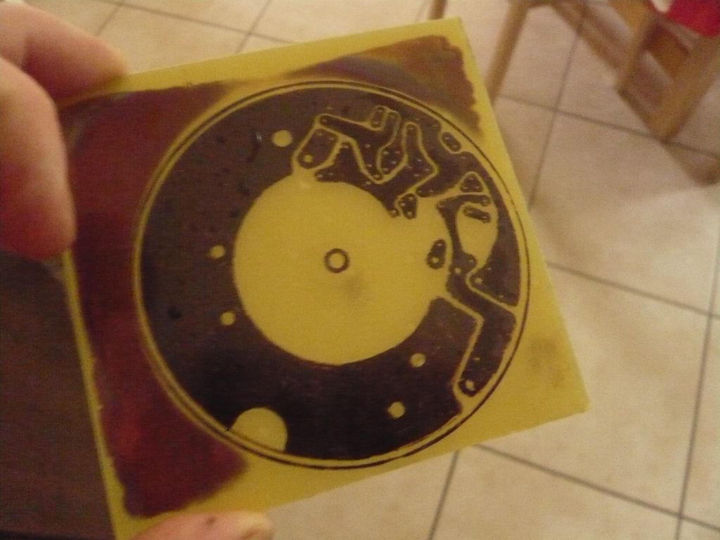

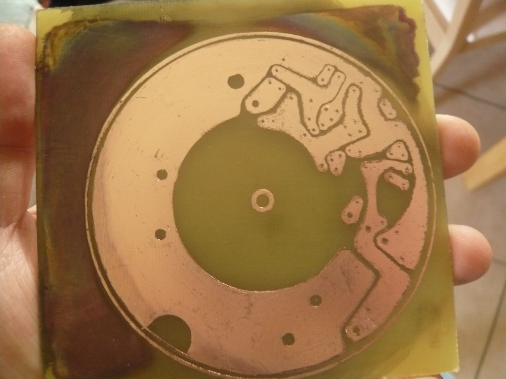

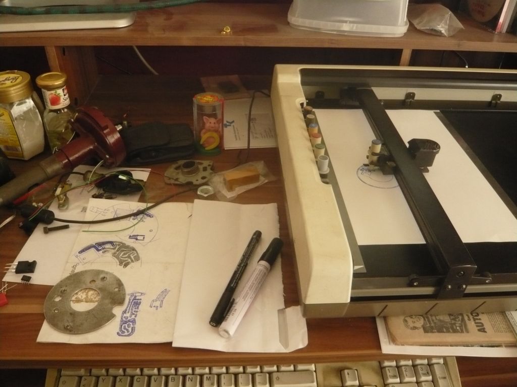

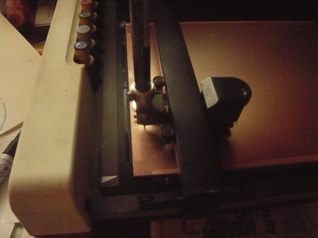

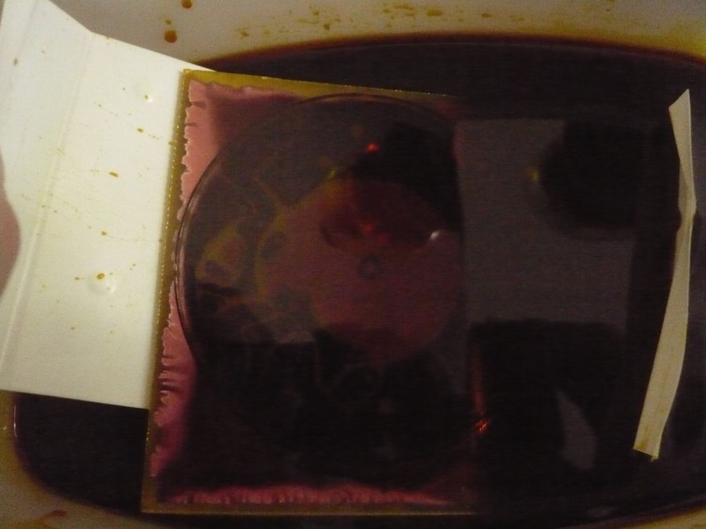

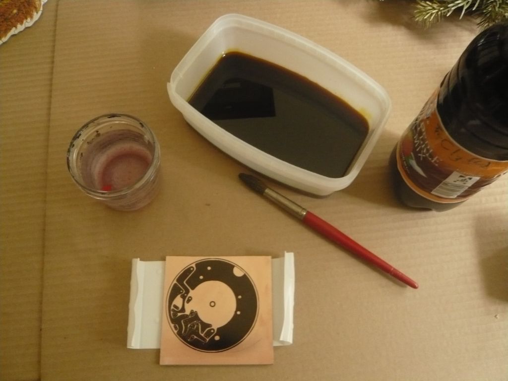

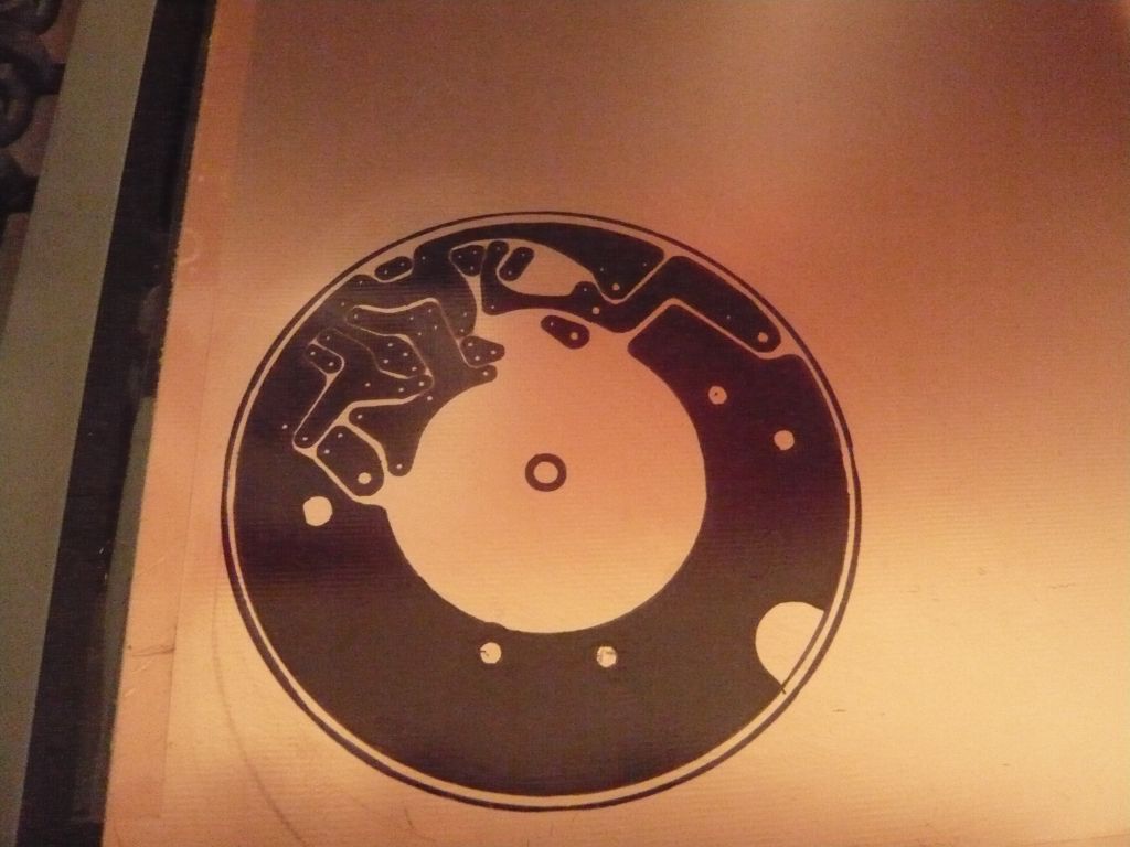

Platinenlayout komlpettiert, Plotter reaktiviert und nach erfolgreichem Testplot eine Haltehülse für den Lackstift gedreht, damit ich den in den Plotter spannen kann. Danach alles noch mal direkt auf die Platine geplottet und die großen Flächen per Hand ausgefüllt (Folienstift und Edding). Dort, wo mir die Abstände noch etwas zu knapp waren, habe ich einfach wieder etwas Farbe abgekratzt. Danach wurde mit Eisen-III-Chlorid geäzt. Kann man wohl auch mit HCl machen, von dem Zeug habe ich aber noch 1,5l hier ;-) . Danach noch abwaschen und die restliche Farbe mit Lösungsmittel entfernen. Ich finde, die Platine ist ganz gut geworden, auch, wenn sie ein paar ausgefranste Stellen aufweist. Das kommt ganz einfach da her, dass dort der aufgetragene Lack nicht dick genug war, ist aber nicht weiter tragisch. Weitere Bearbeitung folgt.

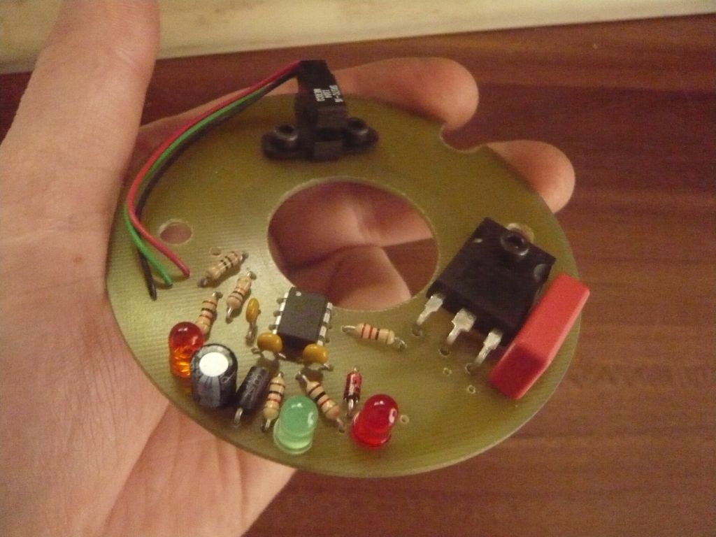

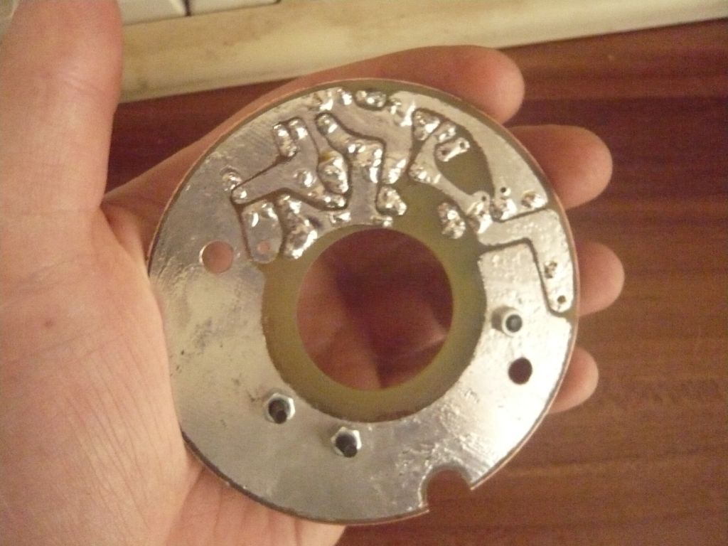

Leiterbahnen verzinnt und Bauteile eingelötet. Es fehlen noch die zwei Zenerdioden (die mir Jupp freundlicher Weise besorgt) zum Schutz des Transistors vor Spannungsspitzen von der Zündspule, aber die Schaltung konnte ich bereits testen und sie funktioniert. Die drei LED's zeigen den Status des Moduls an:
grün - Versorgungsspannung liegt an
orange - die Hallschranke ist frei
rot - der Transistor schaltet
Was jetzt noch fehlt ist der verstellbare Träger für die Lochscheibe und die Scheibe selbst. mit etwas Glück komme ich diese Woche noch so weit.

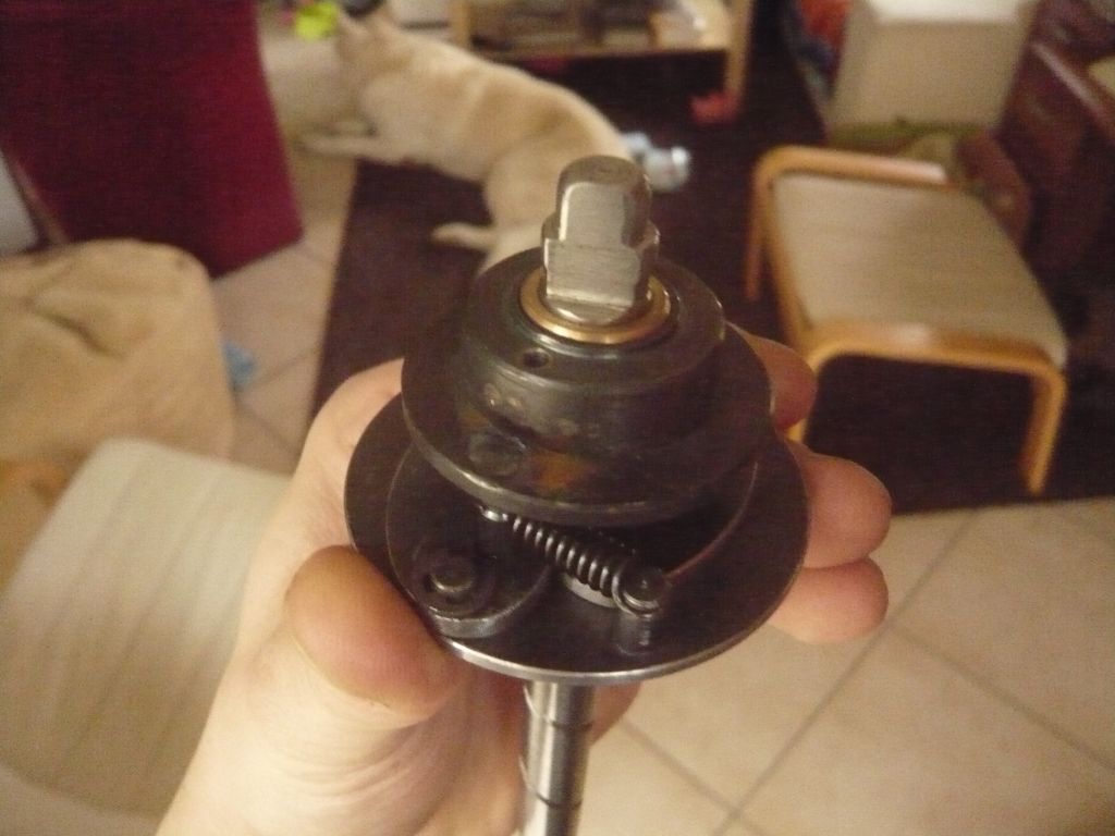

Der Träger für die Lochplatte ist auch fertig, rotgussgelagert. kommt dann noch etwas niedriger, sobald die Löcher für die Anschläge in der Verstellerplatte sind (ca. 4mm). Die Luft zu den Federn, die man jetzt noch sieht, wird also größten Teils verschwinden.

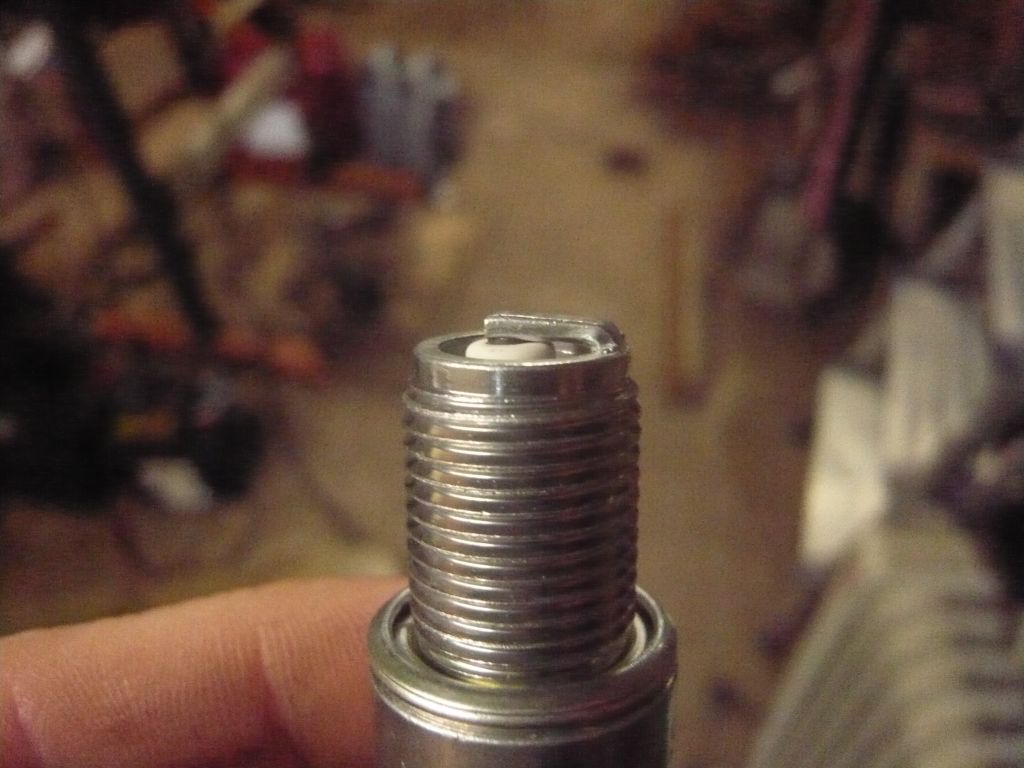

Nachdem ich gestern eine Leihbatterie und meinen Kompressionsprüfer bekommen habe, wollte ich eben die Zylinder prüfen. Den Motor hatte ich ja testhalber schon mal durchdrehen lassen. Beim Rausschrauben der Zündkerzen fiel mir aber auf, dass die nicht mehr so waren, wie ich sie eingeschraubt hatte. Nahezu alle hatten einen "Datsch" an der Masseelektrode! Fürchterliche Erkenntnis: Die Ventile haben gegen die Kerzen geschlagen! Ich Depp hatte blind auf den Kerzentip mit der NGK BR6ES vertraut und nicht nachgemessen. Ein mal, wenn man sich auf eine Angabe verlässt... Anscheinend sind die Kerzen wohl doch 2-3mm zu lang?! Bei 2, oder 3 ist der Schaden nicht so doll, ist noch ein Spalt und kann man wieder etwas aufweiten. Bei den anderen sind die Elektroden jedoch schon stärker verbogen und bei zweien sogar komplett platt:
