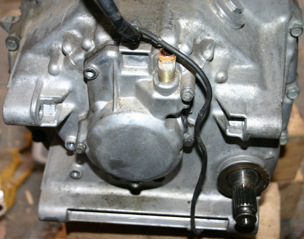

Hallo Alex,
ja, wenn es kein Ladenhüter ist, dann sollte bei EZ84 ein NEC-gezündeter Motor mit automatischem Spanner drin sein.
Klick doch einfach mal unten auf den Link mit der Lichtmaschine. Dort ist, ganz am Anfang, auch beschrieben, wie man die Motoren unterscheiden kann. Theoretisch sollte bei Dir ein solcher Zündungsdeckel verbaut sein.
Bei 75tsd und erster Kette mit automatischem Spanner ist das auf alle Fälle eine gute Argumentation für die Preisverhandlung.
Ausserdem kannst Du davon ausgehen, dass dem km-Stand auch die Kipphebelwellen eingelaufen und die Kipphebellager ausgeschlagen sind, so wie in diesem Beitrag beschrieben. Dort findest Du auch die Ursache dafür. Bei 75tsd ist das normal.
