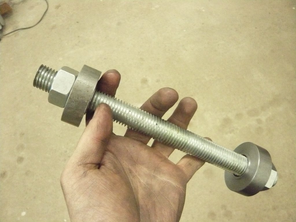

Meint ihr ich kann die Lagerschalen für den Lenkkopf mit einer entsprechend großen Nuss oder so eintreiben? Oder wie macht ihr das?

Ich bin kein Freund von Gewalt. Passende Nuss ddie genau auf den schmalen Rand der Lagerschalen passt dürfte schwierig zu finden
sein. Ich habe die Lagerschalen mit Stück einer Gewindestange U-Scheiben und Muttern eingezogen. Die obere Lagerschale eines
Kegelrollenlagers steht über den Sitz im Rahmenrohr. Unten durchgebohrter Flachstahl oder passende U-Scheibe in Lagersitz,
oben reicht durchbohrter Flachstahl oder wieder dicke U-Scheibe. Und Einziehen mit Schraubenschlüssel.
Unten verschwindet die äussere Lagerschale im Sitz. Für den passenden Durchmesser einfach die alten Lagerschale am Aussendurch-
messer abschleifen so das sie keine Presspassung hat. Diese alte Lagerschale zum Einziehen mit kleinem Durchmesser nach unten
verwenden und auch wieder eine U-Scheibe zur Durchmesserüberbrückung zwischen Mutter und Lagerschale legen. Oben wieder die
grosse Scheibe oder Flachstahl. Und Einziehen. Eventuell musst Du bei schiefem Einziehen zu Anfang ein wenig mit Holz und leichten Hammerschlägen korrigieren.

- Beiträge: 18186
Re: Honda» Eddys CX500
Genau so mache ich das auch. Allerdings habe ich mir extra passende "Scheiben" gedreht, was man aber natürlich nicht zwingend muss:

Weiter gehts mit dem Einziehen der Lenkkopflager. Lagerschalen habe ich ins Eisfach gelegt und den Rahmen auf dem Balkon in die Sonne damit dieser schön warm wird. Die Schalen hab ich dann, wie von Bernd vorgeschlagen, mit folgendem "Spezialwerkzeug" reingezogen:
Die obere Schale steht über den Rahmen, hier kann man also eine größere Scheibe verwenden. Bei der unteren Schale wird es schon etwas schwieriger, die Lagerschale hat einen Außendurchmesser von ziemlich genau 50mm, im Baumarkt habe ich glücklicherweise eine Unterlegscheibe mit 49,5mm gefunden
Passt!
Bisschen Flutschmittel drauf:
Und langsam reinziehen...
Ansicht obere Lagerschale:
Ansicht untere Lagerschale:
Hat echt super funktioniert muss ich sagen. Ergebnis:
Danach habe ich auch gleich die Lagerschale vom Schwingenlager in den Topf reingezogen. Hier hatte ich zum Glück auch eine passende Unterlegscheibe da:
