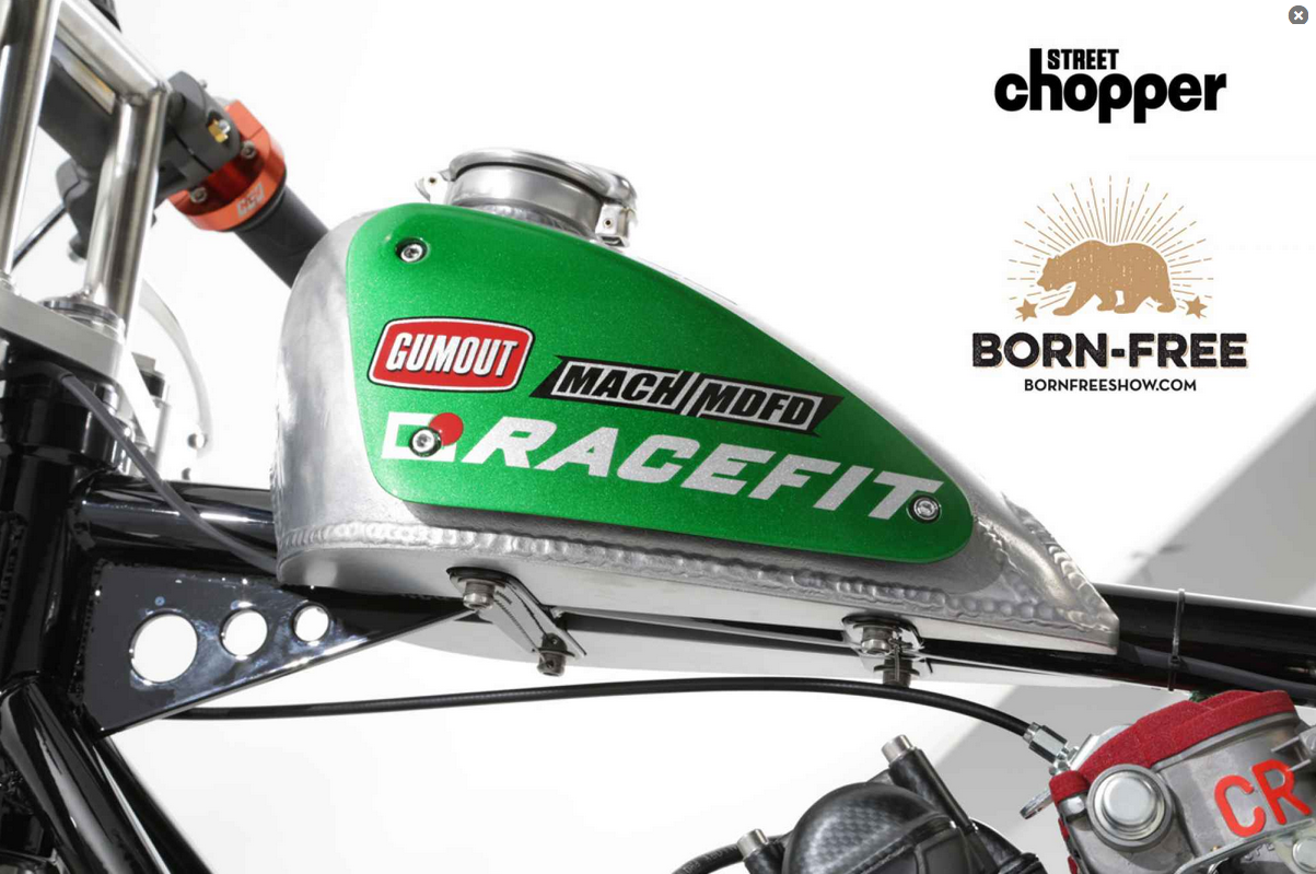

Hm nicht ganz mein Geschmack. Ich dachte, sollte ich die Dellen nicht rausbekommen, eher an soetwas:
https://www.pinterest.at/pin/3191223236 ... =1a1MNbJ6n
Gruß, Harald
Gruß, Harald
