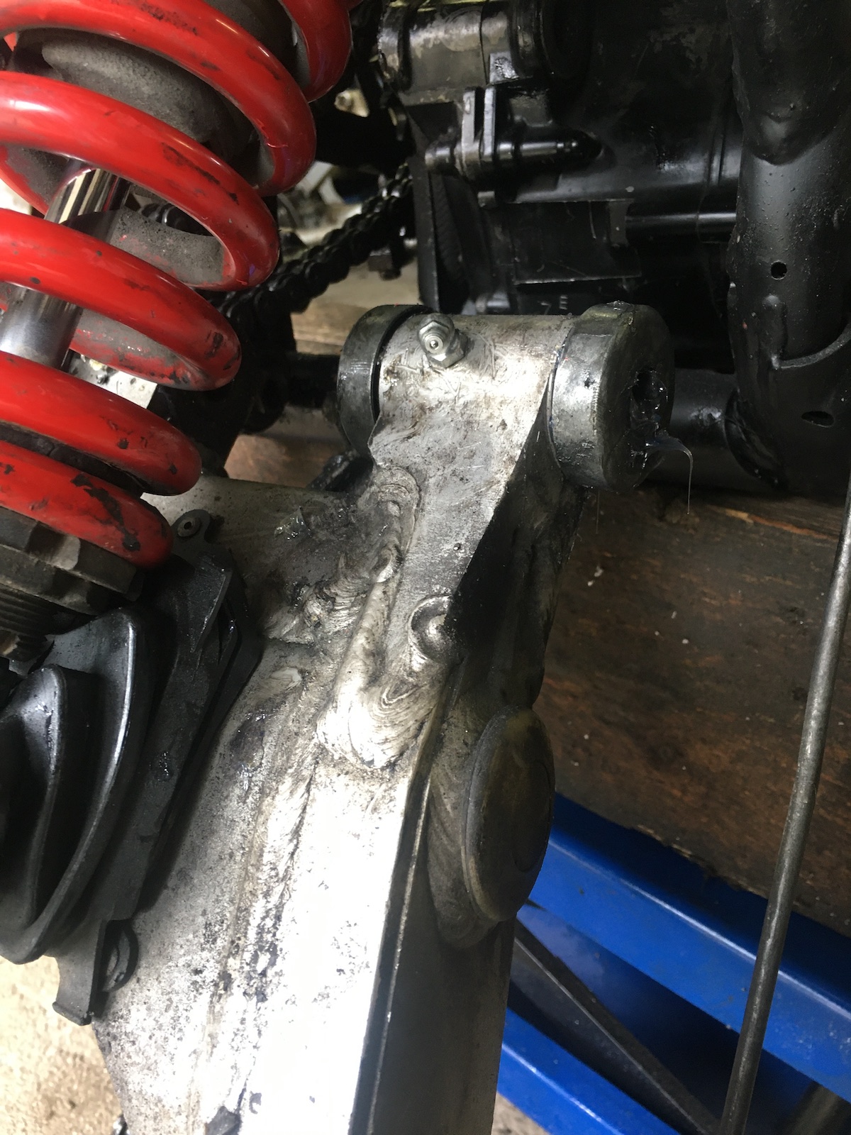

Ansonsten, Dichtung ist erledigt für den Kettenschleifer muss ich entweder die Schwinge oder den Motor ausbauen. Ich werde mir aber vermutlich wirklich noch den 1VJ-Kopf gönnen, ergo muss dann der Motor noch mal raus - dann kommt man auch schöner an die Schwinge ran.
Abseits davon - über den Winter kommt noch ein Kofferträger (Material hab ich schon liegen) und dann sollte einfach gefahren werden.

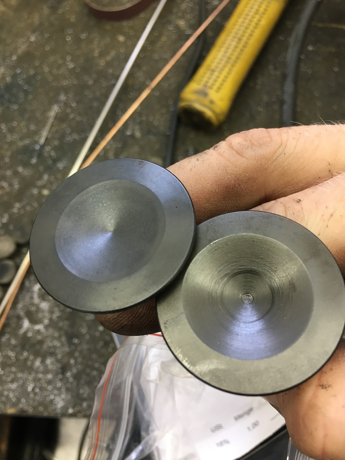

Von den neu bestellten Ventilen war eines bis an den Ventilschaft durchgeschliffen und auch wenn ich prinzipiell weiß, dass da nix passieren SOLLTE, hab ich eine Nacht lang schlecht geschlafen (mit Albträumen von abreißenden Ventilen - achtung das ist ein Einlassventil, das wird dort nicht mal so heiß) und dann den Zylinderkopf um noch eine Woche zu verschieben.

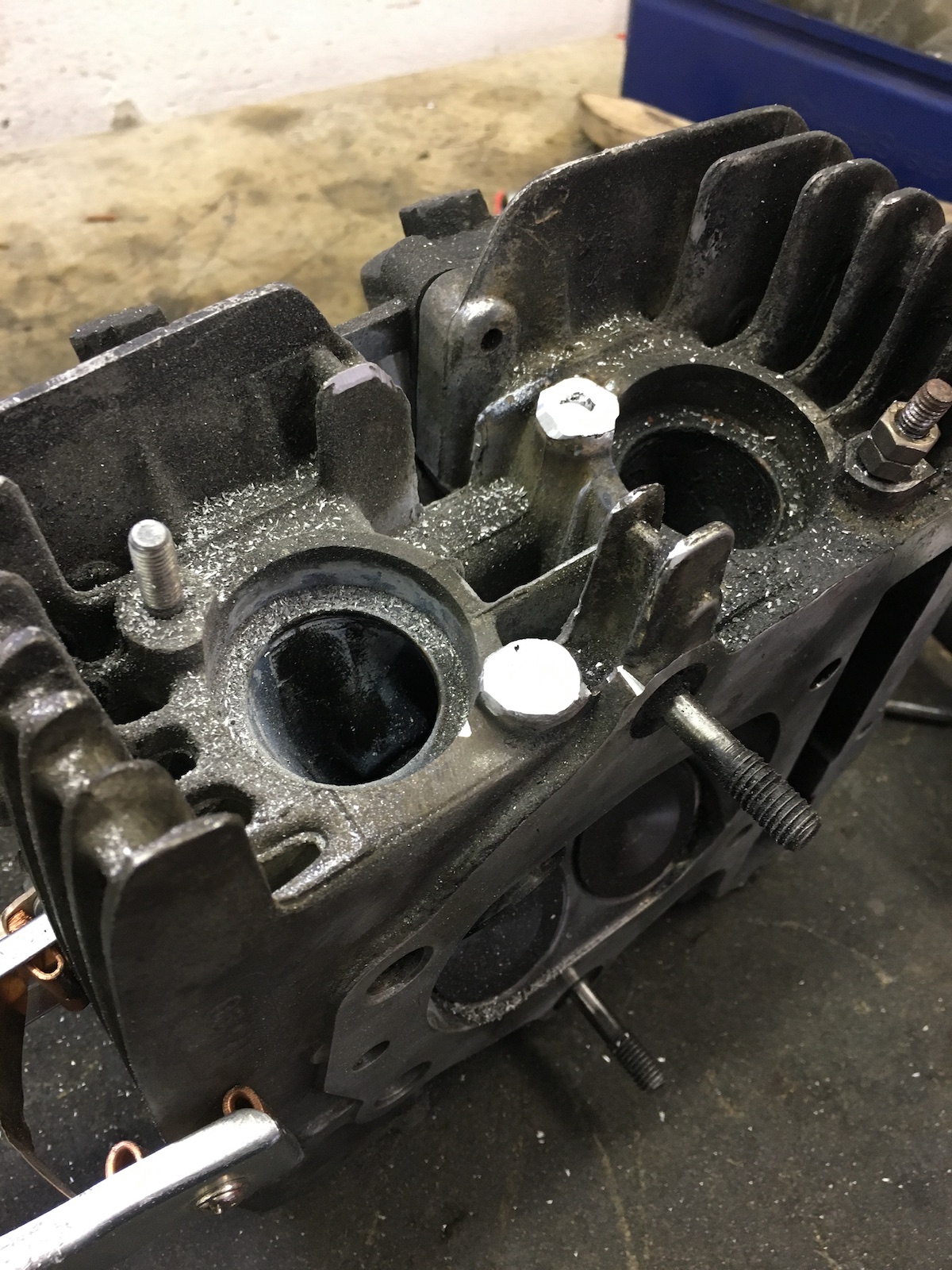

Dann mal den Kopf genauer angeschaut, naja... jungfräulich ist was anderes. Alte Stehbolzen ausgedreht, testweise neue eingesetzt, festgestellt, dass die Gewinde ja doch ziemlich ausgelutscht sind, Löcher im Alu zugeschweißt, Mutter auf einen Stehbolzen aufgeschweißt... :unbekannt:
Und warum gibts keine Fotos vom fertigen Kopf? Weil der Depp von Vorbesitzer selber die Sitze nachgeschnitten hat und das in einem total komischen Winkel. Das war der Moment wo der Kopf dann "in Pension" geschickt wurde. Grantig heimgefahren, mit meiner Liebsten einen Tee getrunken und beschlossen mich der Sache an einem anderen Tag anzunehmen.

1) ein neuer Kettenschleifer auf der Schwinge
2) ein neuer Schmiernippel rechts, weil der alte nicht mehr dicht war und das Fett nicht ordentlich in die Buchse wollte

Wovon es keine Bild gibt ist die Zerlegung des restlichen Zylinderkopfes, wo ich alle Ventile noch mal heraussen hatte, um sicherzugehen, dass keines in der Führung hängt oder undicht ist. (Alles gut.)
