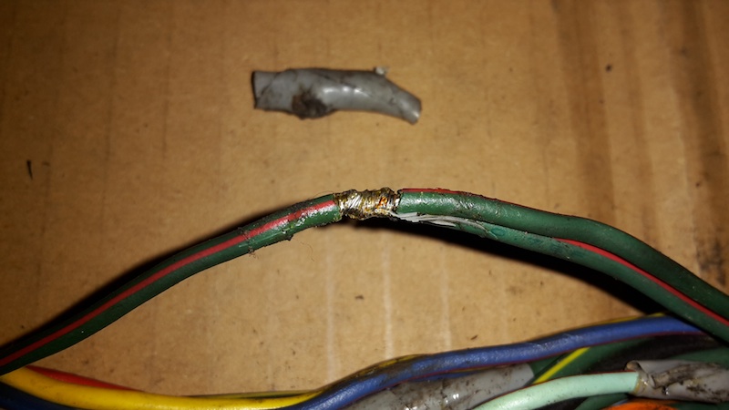

So ungefair sieht so ein " Knotenpunkt " aus wenn man den Kabelbaum aufschneidet ( ist ein Kabelbaum einer CB00F ) , in diesem Fall grün/rot vom Kupplungsschalter bzw. Leerlaufschalter .
Wie du siehst sind die Kabel gelötet und einfach mit Isolierband umwickelt , da kann natürlich im Laufe der Jahre einiges passieren , muss aber nicht .
Wenn Masse fehlen sollte und du die Stelle nicht finden solltest würde ich Masse an geeignter Stelle abgreifen und dann mit diesem Kabel welches zum Relais führt verbinden , den Kabelbaum dafür aufzutrennen lohnt nicht , zumal man nicht genau weiss wo dieser Kontenpunkt im Kabelbaum zu finden ist .
Ein Kabelbaum der überall aufgetrennt wurde auf der Suche nach diesem Knotenpunkt sieht auch nicht schön aus . ;-)
