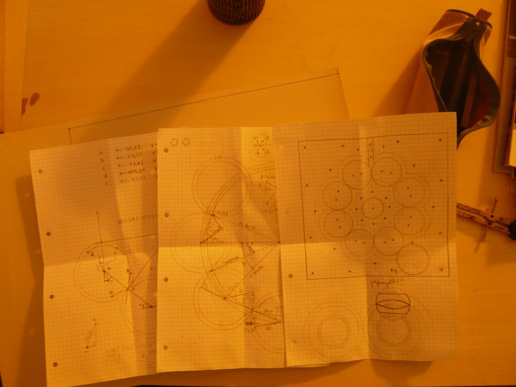

Am Anfang stand die Konstruktion und Berechnung:

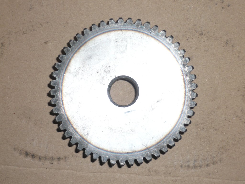

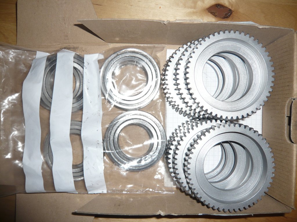

Gefolgt von Materialbeschaffung und Bearbeitung:

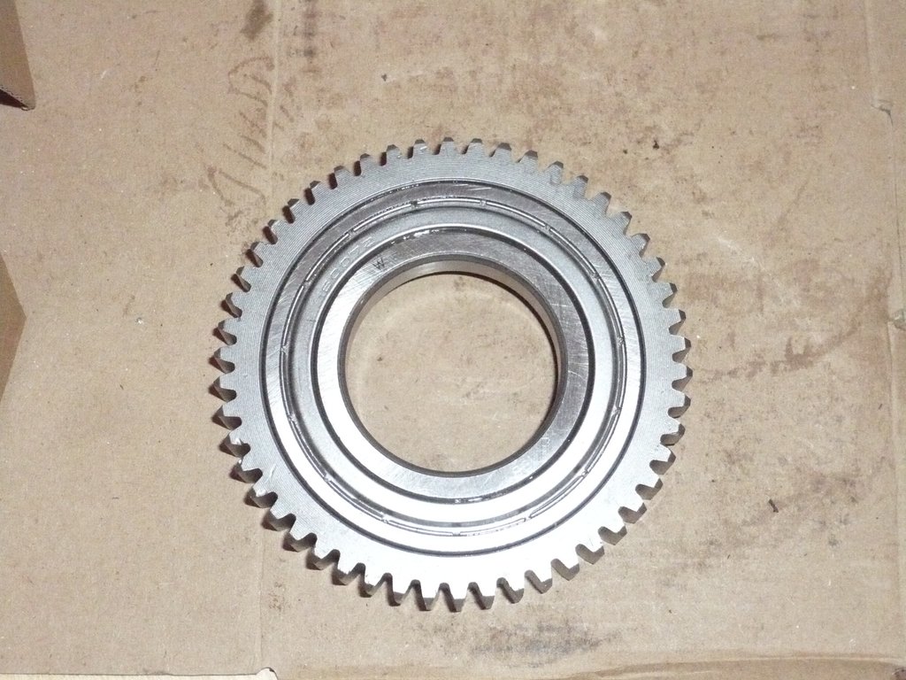

Hier eines der 8 Stirnräder für den Transport der Spulen mit eingepresstem Lager:

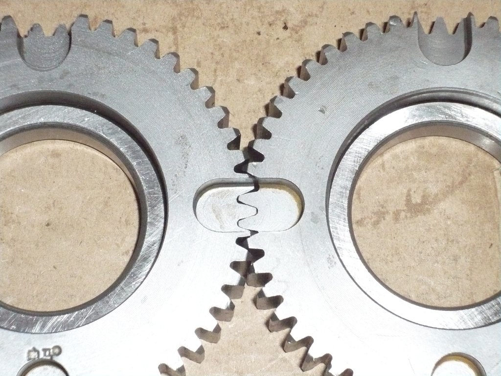

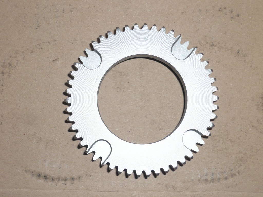

Die eingefrästen Taschen für den Spulentransport in "Übergabeposition":
