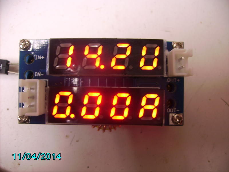

mal wieder was gebastelt.
hab mir etwas elektronik beschafft...
damit kann ich genau die ladespannung und ladestrom für die lifepos4 einstellen.
oben links kommt die spannung rein, unten rechts kommt die eingestellt spannung raus.
die ausgangsspannung wird auf dem oberen display angezeigt.
unteres display wird der strom angezeigt und ist auch begrenzbar. max 5 A
links ist noch ein 3 poliger anschluss, der ist ne serielle schnittstelle.
wofür die ist, und was man damit machen kann, ist mir noch unklar. :dontknow:
hängt zur zeit noch hier dran zum testen.
werde aber noch ein kleine netzteil bauen und alles in ein schönes gehäuse verpacken.
hab dann ein klasse ladegerät für die lifepos4.
