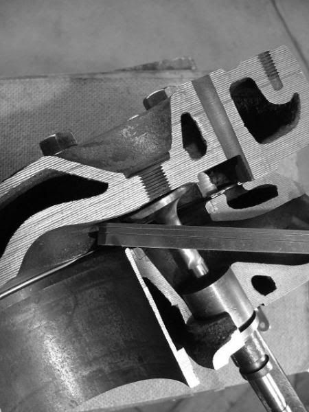

Hi Andreas !
Keine Panik ...
Ist schon ärgerlich, aber die Kerze auf dem Bild schaut jetzt
nicht so aus, als wäre das Ventil ans Gewinde gekommen.
Wenn nur die Elektrode platt ist, dann wirst Du sicher
Glück gehabt haben und es ist alles noch ok.
Ausreißer bei frisch zusammengebauten Motoren können
viele Ursachen haben und ich schließe hier mal ein
defektes Ventil eher aus.

stösst da wirklich das ventil an die kerze oder haut der kolben da drauf?? kenn die brennraumgeometrie nicht
aber mit den kompiwerten würd ich den erstmal anfeuern.
wenn ein ventilteller krumm wäre hättest du weniger kompression.
weiter so gefällt mir das projekt :fingerscrossed: :respekt:

Bei ner Druckverlustprüfung hört man es meist zischen. Wenns wirklich am Ventil liegt, zischts am Einlass oder Auslasskanal raus. Wenns ins Kurbelgehäuse zischt wären es die Ringe, wobei das in kaltem Zustand nicht wirklich bedeutsam sein muss.
Gruß Marcus

Mein Kollege (der KFZ-Meister) meinte vorhin auch, er würde sich da keine Gedanken machen. AUch Neumotoren von VW hätten bei Auslieferung oft Druckunterschiede von 2bar und mehr unter den Zylindern und das würde sich nach der Einlaufphase geben. Bei verbogenem Ventil würde die Kompression schon eher bei 2-3bar liegen, wenn überhaupt.
Klingt also gut!
Und ja, durch das Kerzenloch schaut man direkt auf den Ventilteller und der Kolben ist nicht in Sicht:
