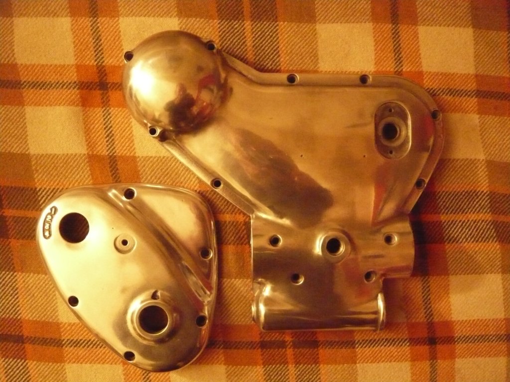

Kaffeepause hat geschrieben:So hier mal das Ergebnis mit dem Schleifvlies. Sah vorher wesentlich schlimmer aus , nur für die Zylinderrippen muss ich mir noch was einfallen lassen.

Hallo,
ich habe manchmal folgendes Problem: nachdem ich mit einem ganz feinen Schleifpapier über die Oberfläche bin und dann poliere, habe ich anschließend einen grauen Schleier auf dem Alu. Ich reinige vor der Politur die Oberfläche mit Bremsenreiniger, wobei immer eine Menge Feinstaub runter geht. Dennoch dieser Film...
Habt ihr einen Tipp was ich da machen kann?
- Beiträge: 19626
Re: Polieren
Wie "polierst" Du denn?
...Welche Werkzeuge und welches Wachs/Polierpaste benutzt Du?
Das, was ich auf dem Foto sehe, würde ich allenfalls als "putzen" bezeichnen. Mit Polieren hat das wenig bis gar nichts zu tun.
Die Oberfläche ist noch viel zu rauh und hat Riefen vom Schleifen. Damit wirst Du keine hochglänzende Oberfläche bekommen.
...Mein Tipp wäre der, dass Du Dir das Polierset bestellst, das Teil nochmal ordentlich schleifst und anschließend mit der im Set enthaltenen Polierpaste und einer Filzscheibe polierst.

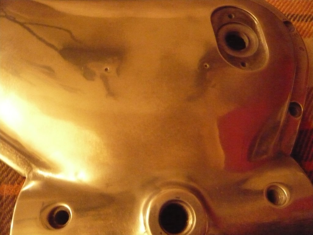

Für mich sieht das aus, als wäre das Alu gar nicht blank gewesen?! Ein grauer Schleier kann auch der Rest der Polierpaste sein. Wie hast du denn vorgearbeitet und war das Alu metallisch blank, oder nur die Oxidschicht angeschliffen?

Ok, zweiter Versuch. Diesmal sieht's schon anders aus.
P.S.: hatte unter anderem die falsche Paste verwendet

is wie beim lackieren .... die Vorarbeiten sind mit das wichtigste .

Habe wie gesagt mal etwas poliert, bin aber noch nicht so zufrieden. Irgendwie war ich da von meiner 400er Flanellscheibe etwas gleichmäßigeren und vor allem schnelleren Hochglanz gewohnt, als von der Steindl-Filzscheibe. Entweder war die Polierpaste dafür zu fein und ich hätte eine Nummer gröber nehmen müssen, oder ich habe etwas falsch gemacht.
Insgesamt finde ich den Glanz noch etwas matt und noch schlimmer, schlierig:
Hier im Bereich oberhalb der gespiegelten Gitarre und rechts davon, kann man es erahnen:
Sieht etwas aus wie beschalgen, oder mit den Fingern drauf getatscht und geschmiert - was nicht der Fall war. Wolkig eben.
Da werde ich wohl noch mal ran dürfen
