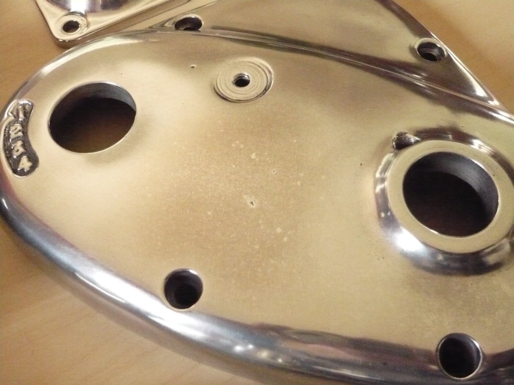

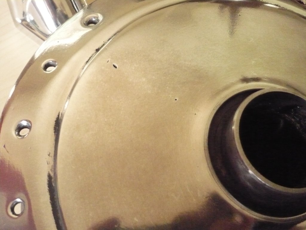

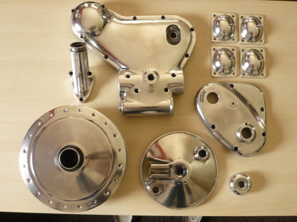

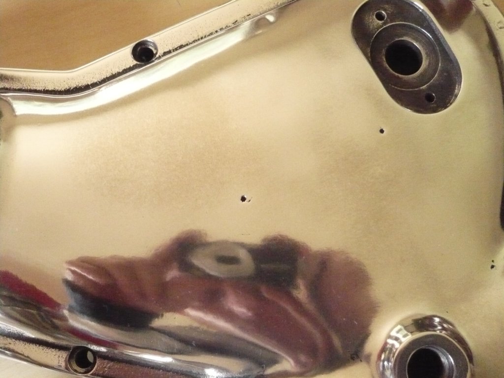

Zu den Teilen: Ich bin frustriert! Sowohl die Seitendeckel, als auch die Nabe haben wieder Schlieren bekommen, bzw. sind angelaufen. Ich habe keine Ahnung warum. Ich habe auch keien Lust, schon wieder alles abzuschleifen, zu warten, 60km in der Gegend herum zu fahren, zu polieren und wieder von vorn anzufangen. Da bringe ich meine Zeit auch anders unter.
Was meint ihr?! Die Ventildeckel sind schön geworden...

ich finde ja alle Teile sind toll geworden! :clap:
Bekomme ich bei Weitem nicht so hin!
Aber jeder legt seine Messlatte auf ein anderes Niveau! :mrgreen:

Was sagt den Schleifmittel/Polierwachs-Lieferant dazu? - muss ja irgend nen Grund haben ;-)
Vielleicht liegt es auch an der Alu-Legierung....ne Idee könnte noch folgenden sein:

Die Idee mit der Legierung kam mir auch schon und auch "Norton" meinte das. Das Alu der alten Engländer ist wohl nicht das Gelbe vom Ei. Das Polierwachs habe ich vom "Polierbock" und schon seit Jahren im Einsatz. An den Ventildeckeln hats ja auch gut funktioneirt :dontknow:
Ich würde ja noch mal drüber polieren, aber wenn man Herrn Steindl glauben darf (wovon ich mal ausgehe), macht man damit mehr kaputt, als dass es was taugt.

Ähnlich schaun die Scheinwerferhalter der 400er aus , richtig Glanz bekomme ich nicht hin , die restlichen Aluteile sehen um Welten besser aus , muss wohl am Alu liegen .

Also schieben wirs aufs Material :grin:
Wie mach ich das jetzt am besten sauber? Habe ja noch Schmier von der Polierpaste an den Kanten hängen. Hätte einfach alles mit Sprühöl eingejaucht, etwas einwirken lassen und dann mit nem Lappen abgewischt.
Oder ist das aus irgendeinem Grund doof?

grumbern hat geschrieben:Zu den Teilen: Ich bin frustriert! Sowohl die Seitendeckel, als auch die Nabe haben wieder Schlieren bekommen
Kommt mir bekannt vor.... ohne wärs doch langweilig. :versteck:
Ich bin letztens noch mit einer Polierpaste und Baumwolllumpen drüber. Da ists dann leichter geworden mit den Schlieren. ...vll. bild ichs mir aber auch nur ein :mrgreen:
