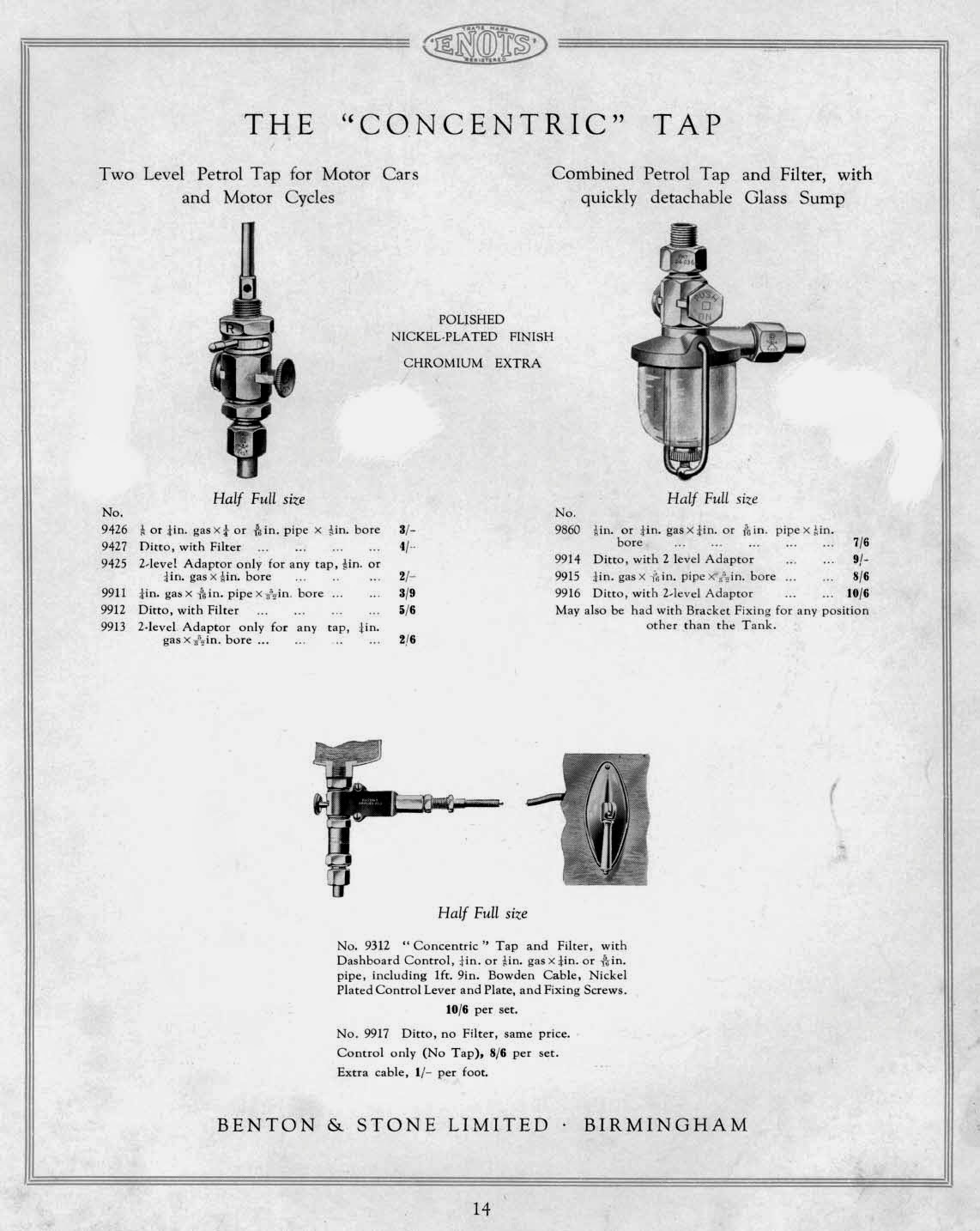

Re: Royal Enfield» - Indian Chief
Alter, was für ein geiler Benzinhahn das doch ist...schon allein das Reserve-Hebelchen ist zum niederknien....Hatten den andere Briten auch? Oder nur RE? (an der AJS hatte ich sowas ähnliches, nur Schieber, aber die hatten damals eh alle) - natürlich ohne Reserve - aber so richtig dicht hab ich den nie bekommen. Also jetzt nicht, das da Pfützen gewesen wären, aber es war halt immer dreckig rundum, bin schon neugierig, ob du das hinkriegst ...

@Alex: Ist schon ein cooles Teil. Ich glaube, der war an einigen Briten verbaut und gibt es sogar als Nachbau, aber frage mich nicht, wie der so qualitativ ist. Hier gibt es sogar eine alte Katalogseite, auf der er abgebildet ist. In Punkto Dichtigkeit bin ich da bester Dinge. Mit den neuen Dichtungen geht das jetzt sehr "saugend", im Gegensatz zu vorher.
