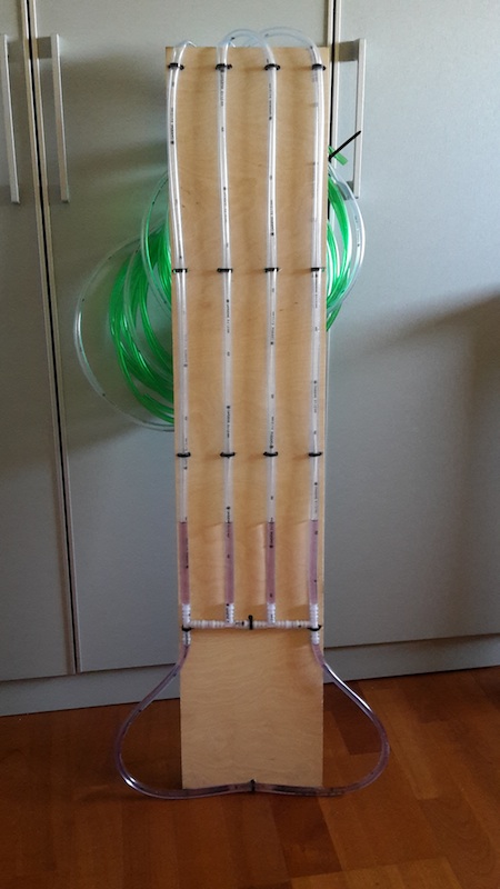

1895 hat geschrieben: Die unterschiedlich langen Leitungen an der Rückseite
sind bereits alle auf gleicher Länge :wink:
Die Länge der Leitungen und deren Verlauf spielt keine Rolle und hat keinen Einfluss auf die Höhe der Wassersäule. :wink:

Hi
Die Schlauchlänge is uninteressant .
Auf den Säulen habe ich im nachhinein Kraftstofffilter aufgesetzt . ( auf dem Bild noch nicht montiert )
http://www.kraftstoffpumpen.com/picture/Filter_3.JPG
Dies verhindert " falls " die Vergaser total daneben sind das der Motor Flüssigkeit ansaugen kann , was vor allem beim Motorstart passieren kann .
Zumindest gibt einem das genug Zeit den Motor abzustellen .
Bei einer halbwegs guten " Grundeinstellung " der Vergaser passiert dies nicht .
Hier war noch Lampenöl eingefüllt , bin dann später zu ATF-Öl gewechselt , das ATF-Öl ist dickflüssiger und von der Farbe her kräftiger und somit besser zu erkennen .

Es ist nicht mehr, als du hier siehst: Schläuche in der Anzahl der zu synchronisierenden Zylinder mit ca. 1m Länge+Anschlussleitungen und alle am unteren Ende verbunden. Arbeitet nach dem Prinzip der kommunizierenden Röhren.
