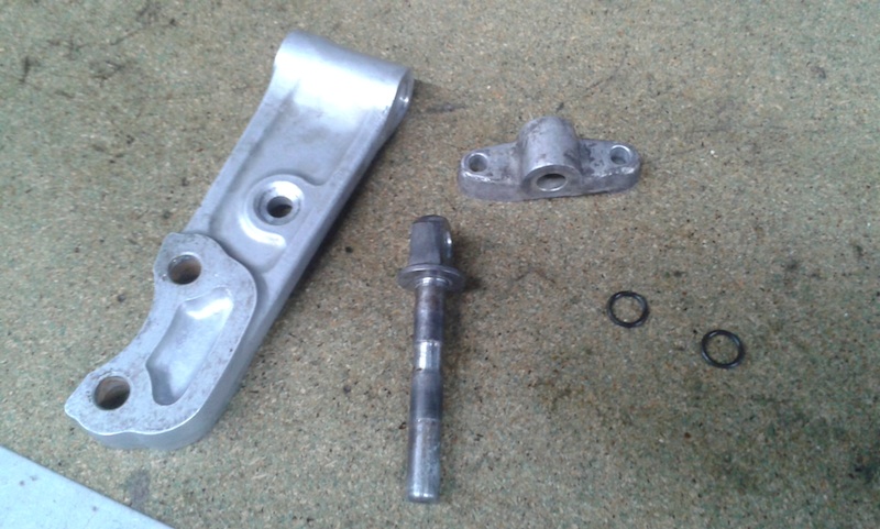

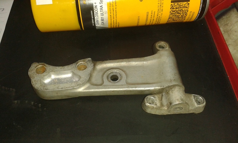

Ich hab heute mal die Gabel der 400er zerlegt und gereinigt .
Dabei fiel mir der Bremssattelhalter in die Finger .
Gut , das Moped hat ein paar Jahre in der Ecke gestanden ( neulich erst gekauft ) , aber die sonst beweglichen Teile waren dermassen miteinander verbacken ... ne halbe Stunde hats gedauert bis ich die auseinander hatte .
Im Fahrbetrieb ist wohl nicht soviel Bewegung in dem Teil , was wohl auch ein Grund dafür ist das diese so schwergängig / fest waren .
Frisch gefettet wird der Kram demnächst wieder eingebaut .
Es ist evtl. Ratsam mal öfter zu prüfen ob das Teil noch gangbar ist .
