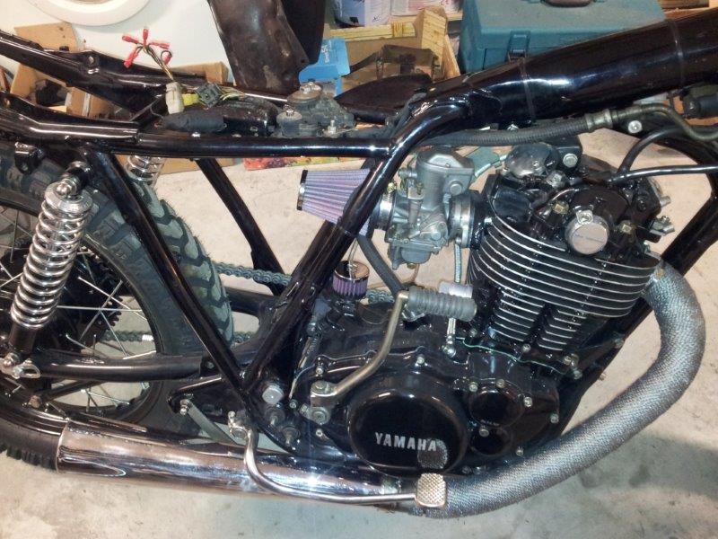

]Mahlzeit,
es ist zwar keine SR aber bei mir habe ich das so gelöst:
[attachment=0]K&N.jpg[/attachment
build not bought
