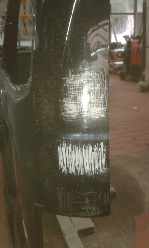

Die Beize ( Grüneck Powerbeize ) habe ich dann heute nochmal an einer Heckklappe von einem T5 ausprobiert .
Ganz unten , Einwirkzeit ne halbe Stunde ... nix passiert .
In der Mitte nach einer Stunde ... mit einem Schaber konnte ein wenig Lack abgelöst werden .
Oben nach zwei Stunden ... mit einer Handdrahtbürste ordentlich drüber gegangen , ein wenig den Lack abgelöst .
Kein blankes Metall zu sehen .
Haben die die Zusammensetzung der Beize geändert ?
