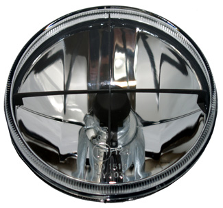

Das einzige, was funktioniert, sind die Fadenkreuzlampen. Die sind mit dem Kreuz geprüft. Bringen allerdings auch ned wirklich was in der Optik. Und hab ich für Mopeds noch nie gesehen.

Fadenkreuzlampen??????

http://www.tkm-racing.com/pictures/005728.jpg
Die da sind gemeint.

PS: mit den Fadenkreuzlampen fällt mir gerade was ein: könnte man das Kreuz nicht gelb lackieren? Das könnte sich im Reflektor spiegeln (wie bei den farbigen Lampen) und dann gelb wirken.

Vom 2er Golf die Scheinwerfer müssten 17,5 cm sein gibt es mit Kreuz usw. und könnten eventuell auch in die 7" Gehäuse Passen.
