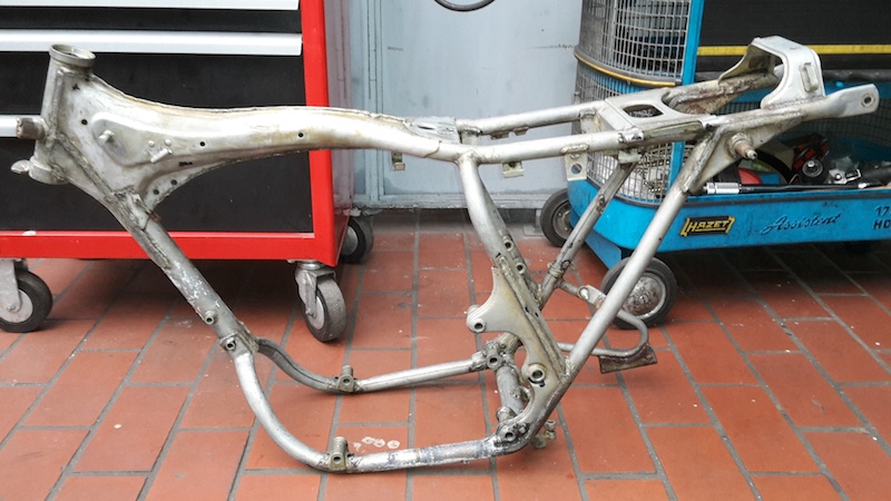

Den Rahmen abgebeizt :)

@Uli, was verwendest Du jetzt zum Abbeizen? Das sieht doch sehr gut aus.

Hallo Carsten
Grüneck
Bei meinen ersten Versuchen wars einfach zu kalt , ausserdem waren die Teile nicht in Beuteln o.ä. verpackt .
Die Kombination ... Wärme und einpacken / abdecken funktioniert gut .
