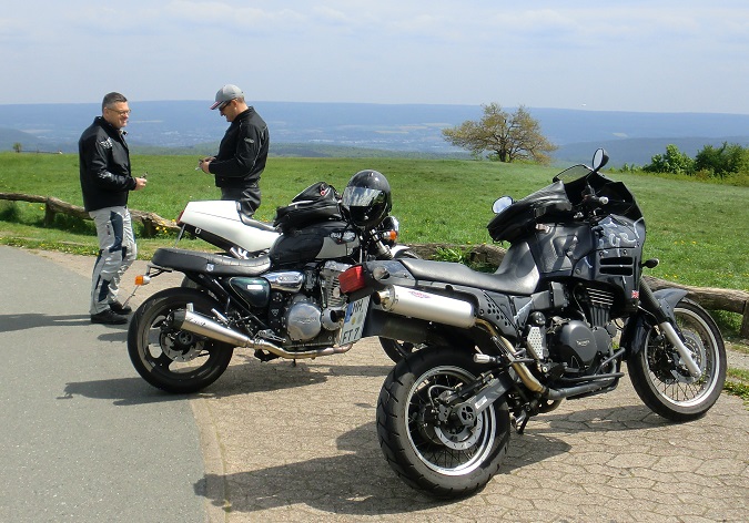

Re: Der Schinder-BerT
MoinZ
Ok, drei Bilder habe ich gefunden, die anderen haben die Kollegen.
Reise-BerT
Köter-Bert
Kamikaze-Fliegen
Reise-BerT
Köter-Bert
Kamikaze-Fliegen
