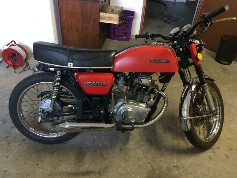

Würde gerne bei meiner CB200 die Sitzbank niedriger machen.
Kann mir jemand sagen, wie der Bezug der Originalen befestigt ist?
Getackert ist sie jedenfalls einmal nicht das hab ich gesehen :mrgreen:
Würd einfach gerne den originalschaum halbieren oder einen neuen reinmachen und den Bezug wieder draufsetzen und fixieren.
Meine Vermutung liegt ja an der Chromleiste die unten um die Sitzbank geht, aber bevor ich etwas zerstöre frag ich lieber :mrgreen:
Hier die Bank im jetzigen Zustand:
Lg und Danke
Flo

Die Chromleiste ist Teil des Sitzbezuges. Ich kann nur für meine Bank sprechen, die wurde neu bezogen - dort ist der Bezug teilweise geklebt und teilweise durch Laschen fixiert.

Mein Spezl hatte eine CB Sitzbank, welche genietet war und geklebt. Aber man weiß halt nie was dir Vorbesitzer im Laufe der Jahre so angestellt haben. Aber stell mal bitte Bilder rein wenn dein Werk vollbracht ist. Bin gespannt.

Ich würde die Bank nicht zerfleddern. Die schaut ja noch aus wie neu. Bei den Originalos wirst da richtig Geld für bekommen:-) Oder aufbewahren für Oldtimerrückbau.
Es wird auch sicher nicht so ganz unproblematisch, die auf halbe Höhe zu bringen, die Unterseite ist geformt und die Oberseite auch. Also musst im Prinzip nen Streifen in der Mitte raustrennen, damit sich alles wieder sauber an die Originalteile anschmiegt. Dann passt aber der Bezug mit Sicherheit nimmer genau drauf, weil die Form ja nicht "senkrecht" ist. Der Abnäher wird über die Unterkante rutschen, der Haltegurt muss gekürzt werden undundund...
M.M.n. wäre es schmerzfreier, neue neue Bank zu basteln, nach eigenem Geschmack und Vostellung.
