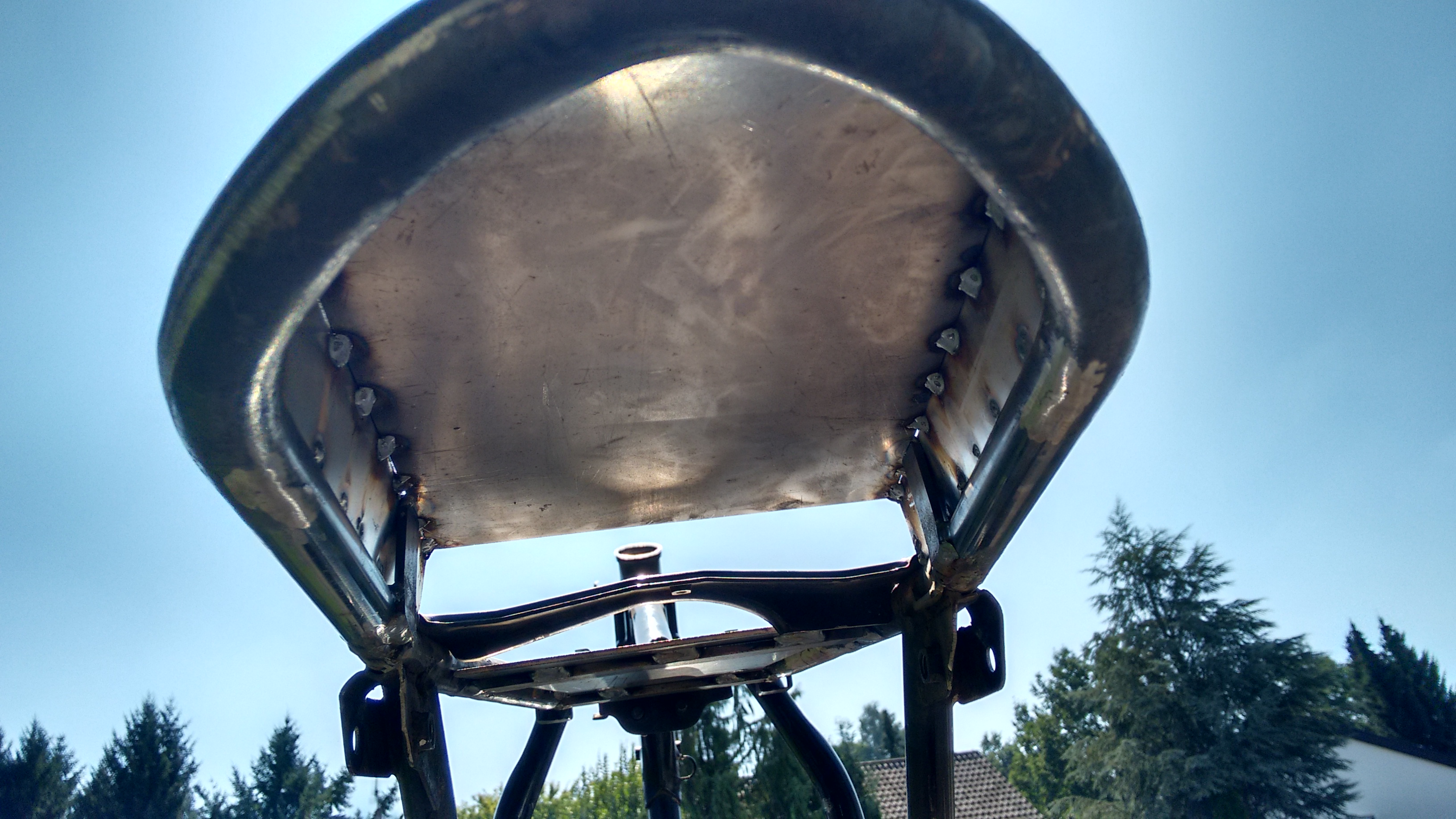

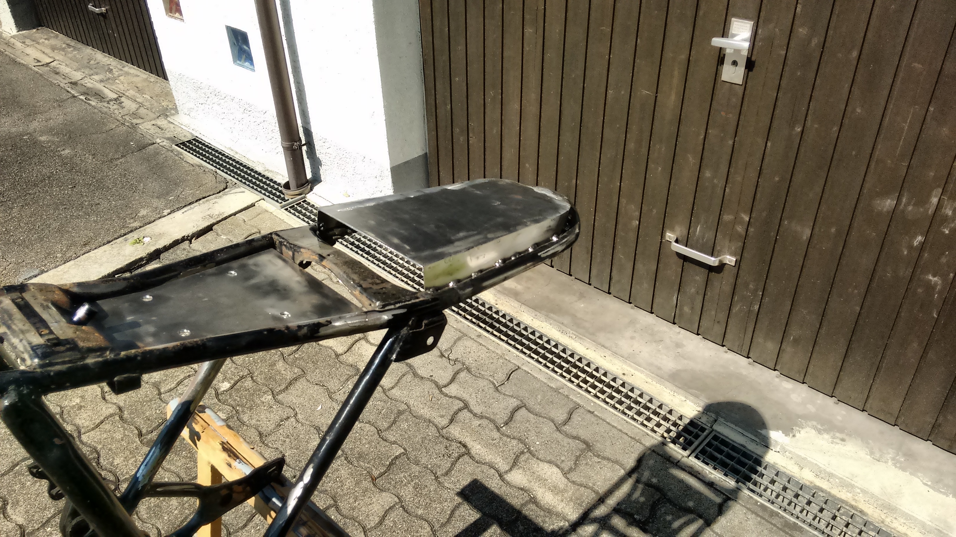

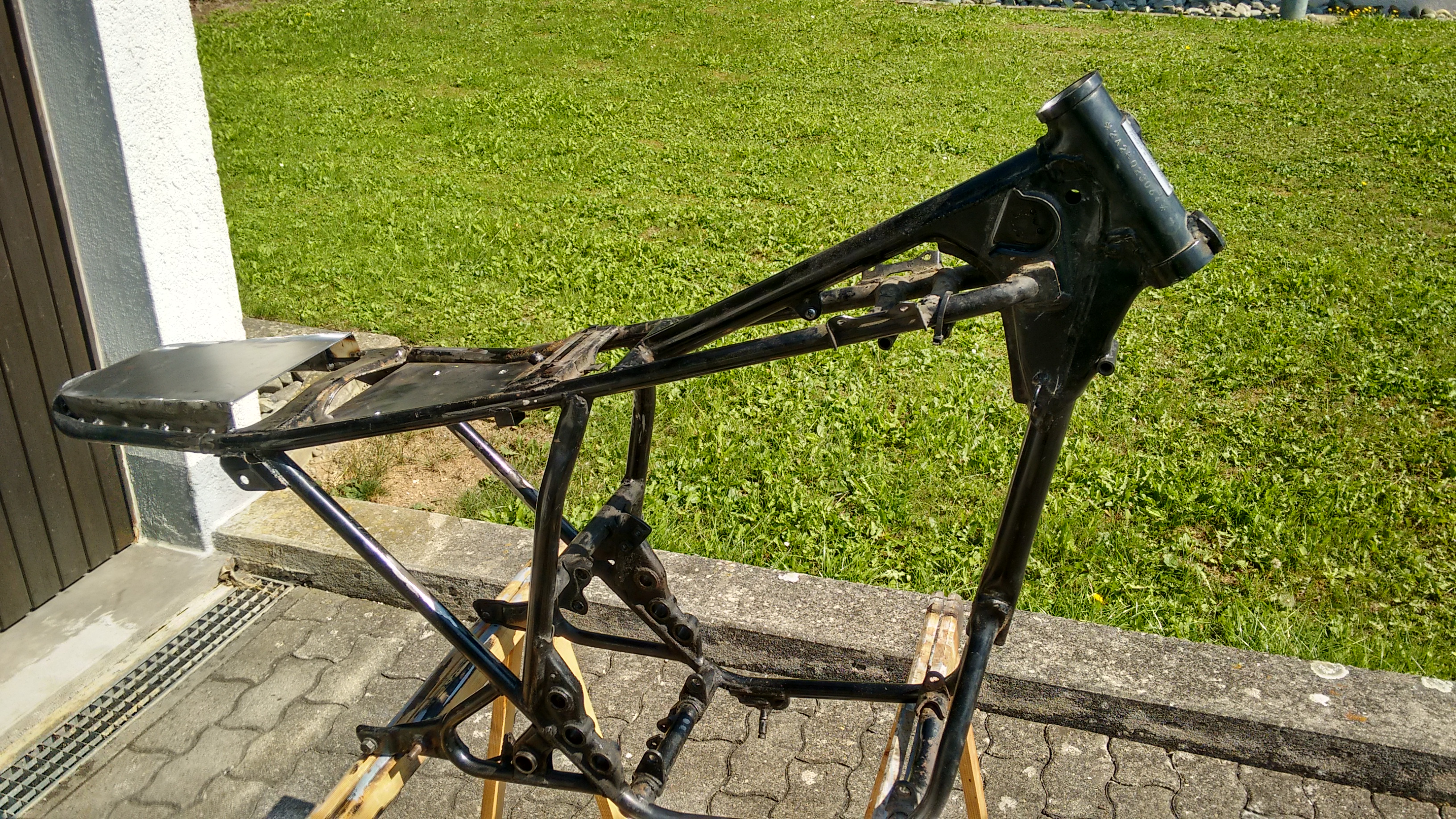

Ja der Loop da bin ich voll stoltz auf meinen Vater. Nur mithilfe eines Kartons haben wir diesen Gebogen.
Der Höcker sieht gut aus passt ziemlich gut.

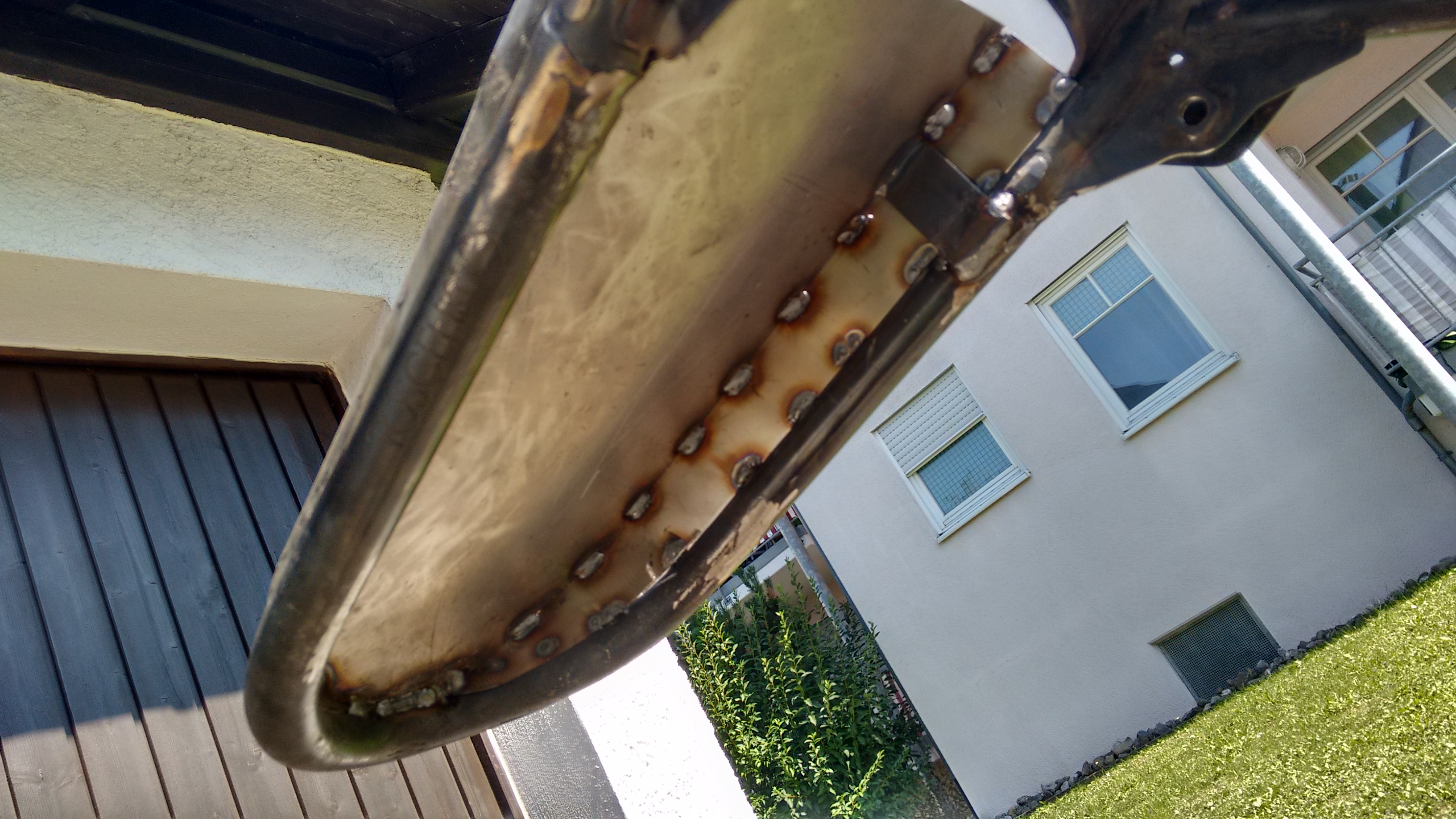

Wie man auf dem 5th Bild sieht ist hier meine Halteplatte 5mm Alu mit Aufgekleptem Moosgummi. Diese wird mit m6 Linsenkopfschrauben Verschraubt. In der Alu Platte sind m6 Gewindestangen Verschraubt. Diese Stecken in Hülsen glaub 22mm mir 32mm Länge.
Ich sitze daher auf der Aluplatte, und diese wird auf den Hülsen abgestützt.
Bin auch schon probe gesessen bewegt sick kein mm.
Hinten kommt ja noch ein Rücklicht in den Höcker mit diesem möchte ich dan den Höcker etwas nach unten drücken.

Heute ging es weiter.
Ich hatte einen Denkfehler. die Hinteren Streben musste ich nochmals wegflexen. Da ich sonst nicht genug Federweg hätte. Ich also zu meinem Befreundeten Schweißer, der bei Claas Fahrwerke für Tracktoren Schweißt. Hier haben wir etwas getüftelt. Aber entnehmt das den Bildern.
Nächste Woche kommt der Rahmen zum Beschichter. Dan gehts ans zusammenbauen.

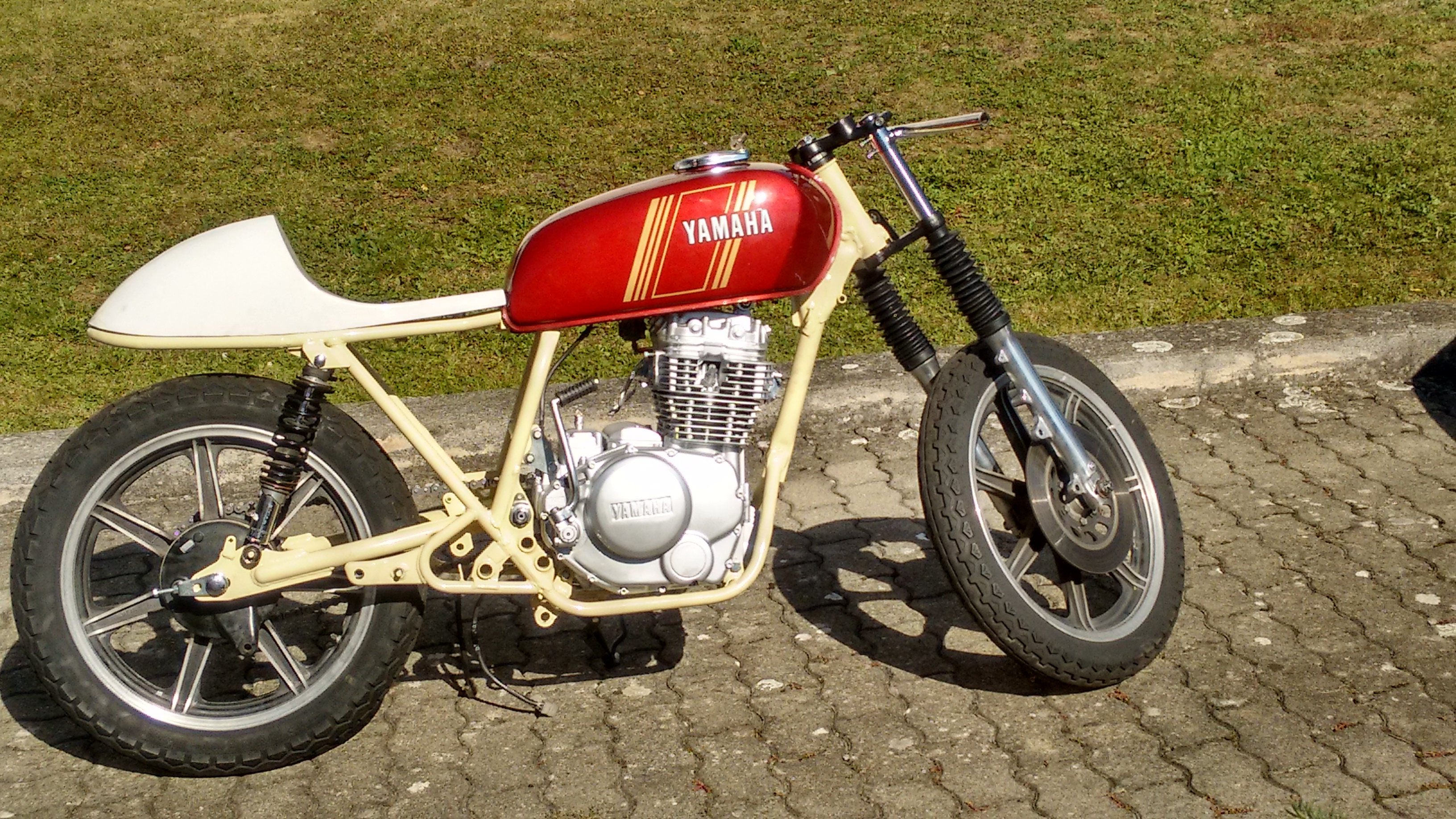

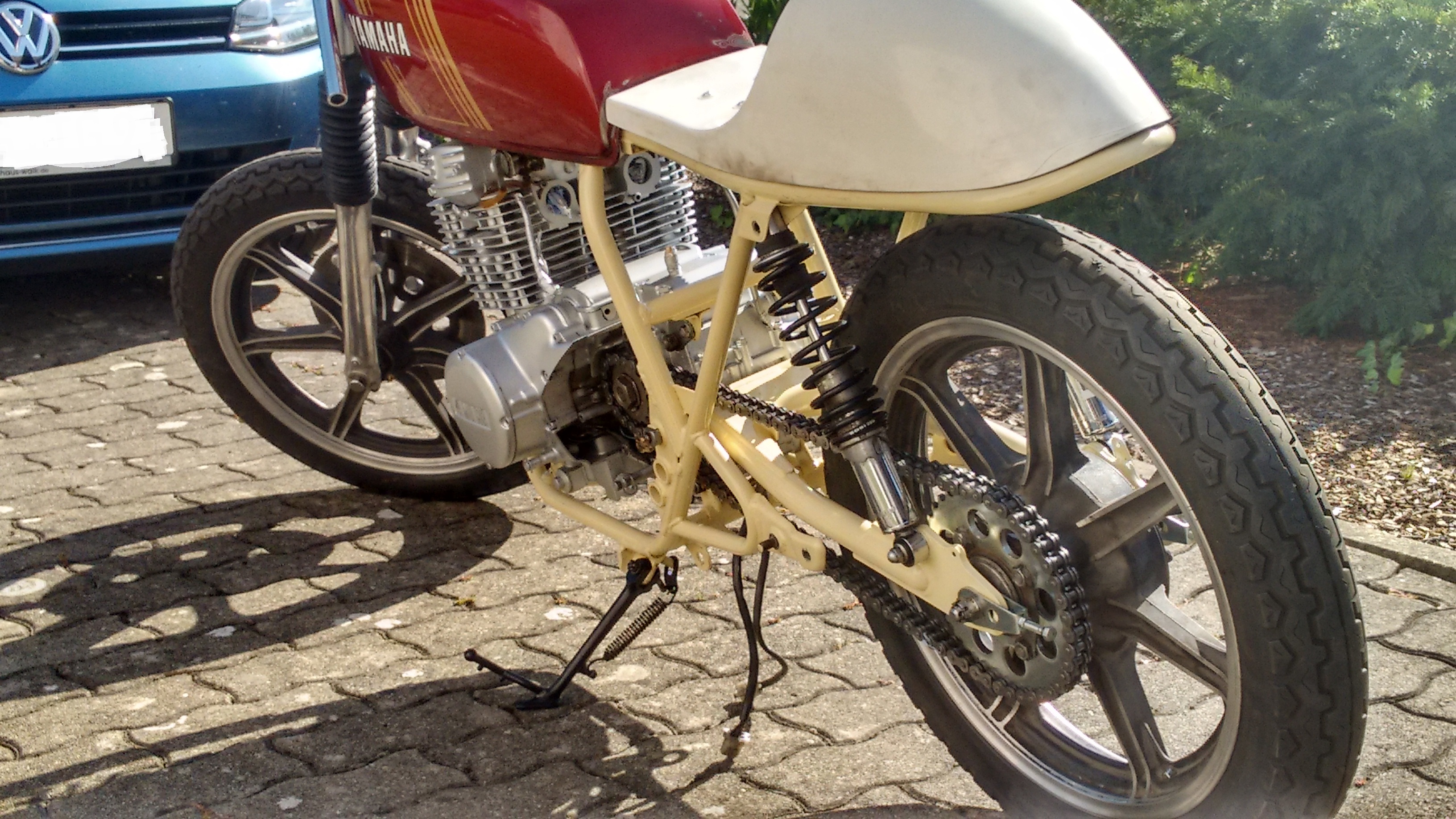

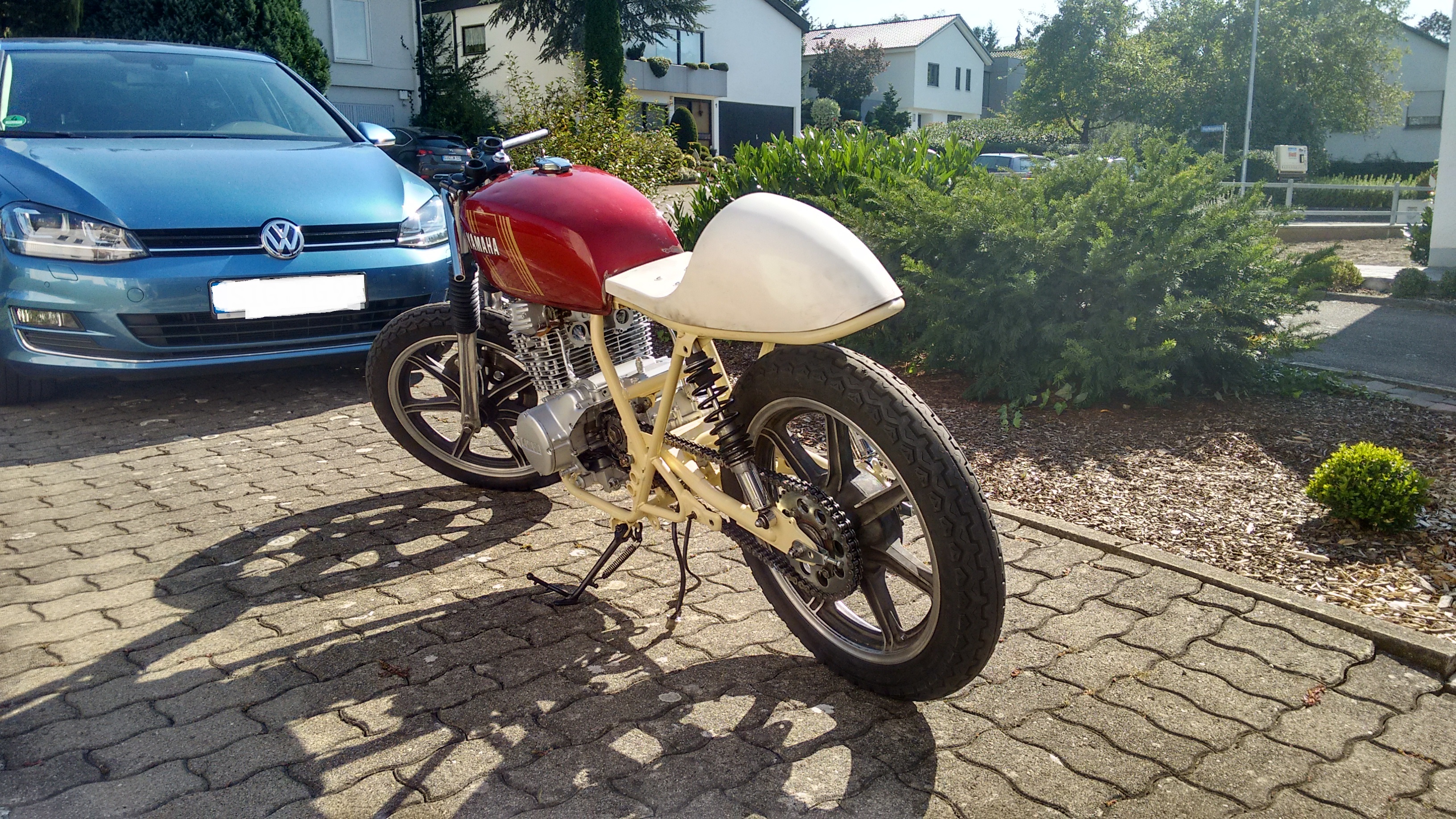

Tag miteinander,
heute gings richtig vorran. Rahmen vom Beschichter bekommen. Und gleich am WE angefangen zu basteln.
1: Lenkopflager neue gemacht
2: Schwinge eingebaut
3: Tele Gabel eingebaut
4:Motor Eingesetzt
5: Stummel Lenker Verbaut
6: Räder eingesetzt
Denke die ist genug für einen Tag.
Aber Ihr wolt doch nur Bilder sehn. Ich bin begeistert von der Optik des Bikes.
Hoffe auf Kritik und Lob :dance2: :dance2: :dance2: :dance2:

Ich mag die XS, ich mag Dein Projekt aber den Höcker mag ich garnicht. Der passt weder zur Tankform, noch nimmt er irgendeine Linie auf (Strebe Rahmendreieck oder Lenkrohrwinkel). Außerdem ist er auch, meiner Meinung nach, viel zu groß. Ich persönlich würde mir einen Höcker selber laminieren. Dann wäre er genau auf Dein Moped zugeschnitten.
Den Rest mag ich aber

vielen dank für dein Feedback. Aber ich finde den Höcker so richtig geil.
Ich finde es schön so hohe Höcker. Und ich bin mit dem Laminieren nicht so bewandert. Ich mag das Zeug einfach nicht. Wolte mal an meiner XJ 600 51J ein Halter wieder an Laminieren. Es wurde daraus nix. Ich wr voll mit dem Zeug und gehalten hat leider gar nix. Daher lass ich die Finger von dme Zeug.
