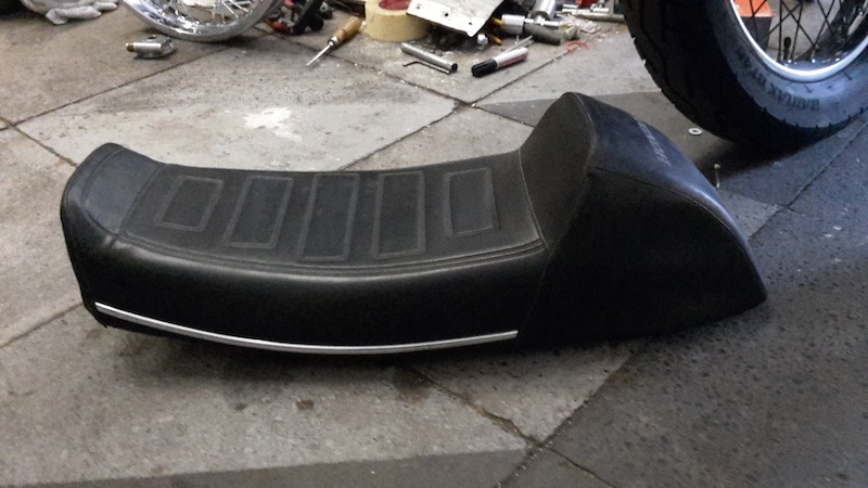

Jetzt noch einen passenden Höcker, dann ist das ein tolles Boik!
Nee Andreas , das is nicht so meins , hat ja fast jeder mittlerweileJetzt noch einen passenden Höcker

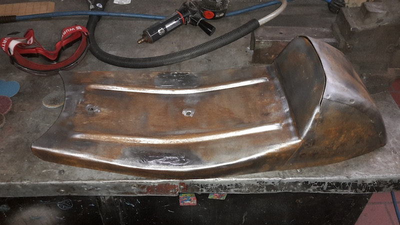

Die Sitzbank die ich besorgt habe kommt ans Moped , erinnert entfernt an eine Giuliari Bank .
Mal schaun was der Sattler daraus macht .

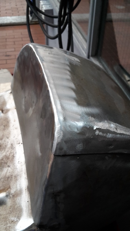

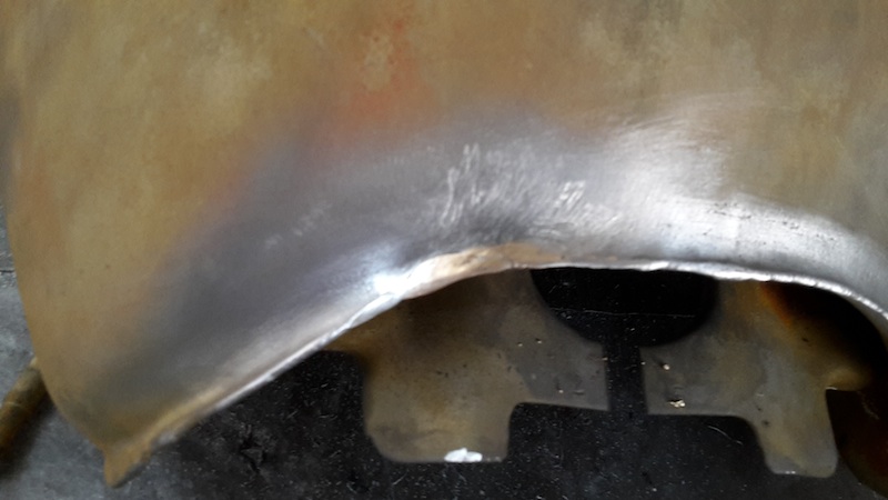

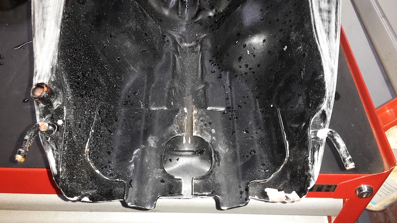

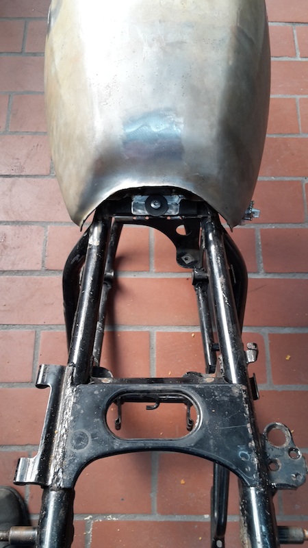

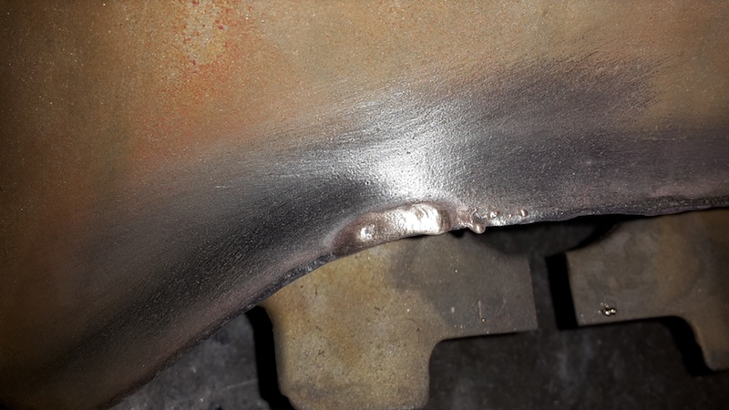

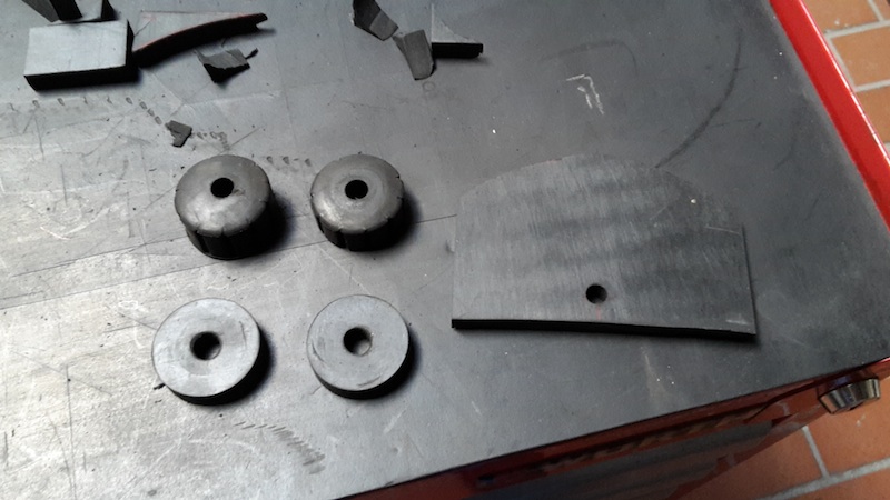

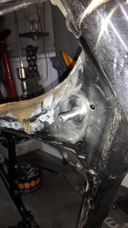

Den neuen Tank angepasst , der war hinten nicht breit genug ( aufgetrennt und mit einer Hydraulikpresse gespreizt ) .
Danach wurde die Unterseite mit einem neuen Blech verschweisst .
nachm spreizen war er im hinteren Bereich Undicht , naja ... war ja auch nicht wenig was das Teil gespreizt wurde .
Zugelötet und gut is .
verschliffen
neue Tankgummis und eine Tankauflage gebaut
In die Auflage habe ich eine Aussparung gefräst , an der Tankunterseite einen Rundstahl angeschweisst , dieser liegt in der Aussparung und zentriert den Tank wunderbar .
Tankaufnahme am Rahmen versetzt .
Tank montiert , hält 1000mal besser als die Originalbefestigung vom Original 400er Tank .
Die Schraube ( M6 ) ist in eine Einziehmutter eingeschraubt , die Einziehmutter ist zus. von unten verschweisst .
