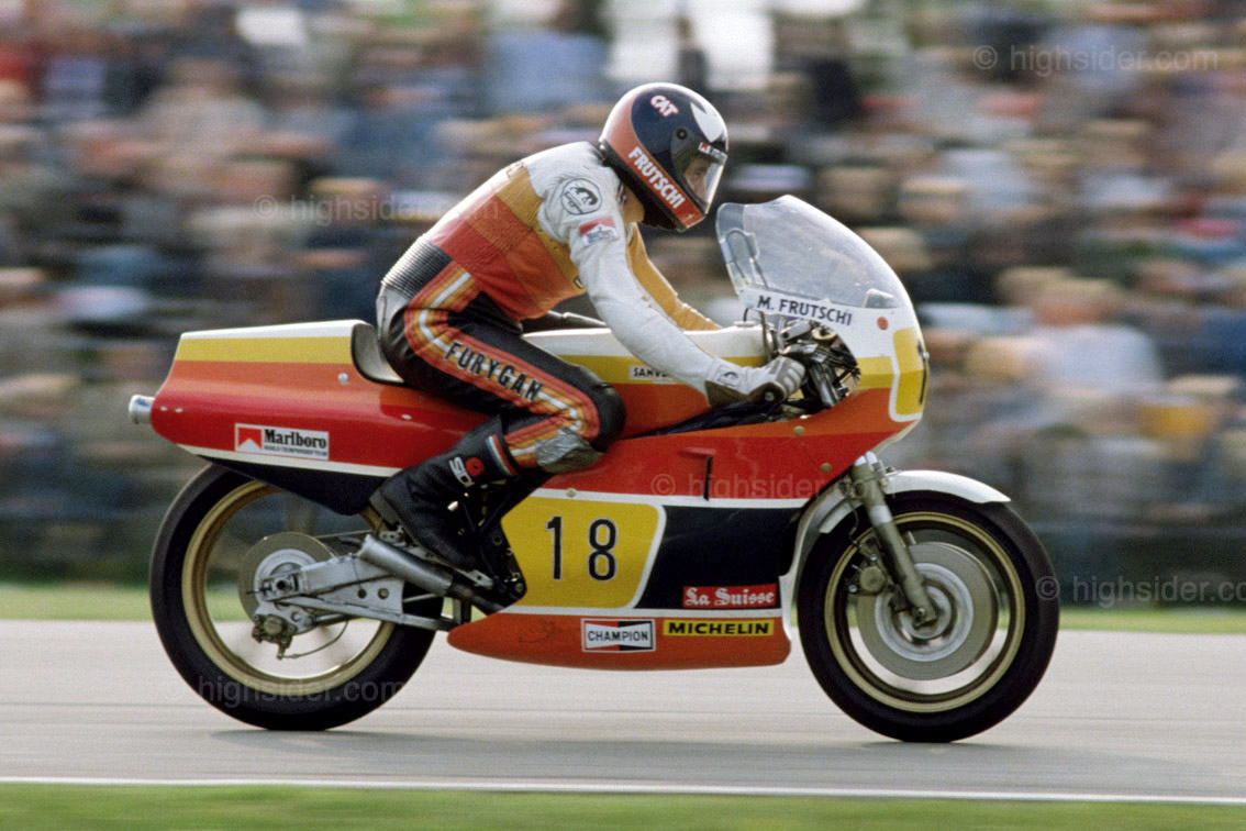

Hallo
Hier noch ein letzter tipp zum motortradrätsel von seite 10.
Foto vom damaligen eisatz:
http://www.highsider.com/bildlager/Frut ... _82_02.jpg
und von den hockenheim classics vor ca 2 jahren:
http://www.hockenheim-classics.de/wp-co ... 2_news.jpg
ich denke jetzt sollte es nicht mehr so schwer sein.
grüsse zippi

@Rätsel:
Eine 500er Sanvenero Honda ...
Aber die genaue Bezeichnung kenne ich auch nicht ... zu der Zeit bin ich noch mit der Blechtrommel um den Weihnachtsbaum gelaufen
Re: GP Racer-Nico Bakker Yamaha TZ 350
Sanvenero ist richtig, hatte aber nichts mit Honda zu tun, ebenso wenig mit Suzuki.
500ccm, vier Zylinder im Quadrat angeordnet, das war das Einzige was gleich war wie bei der Suzuki RG500

Keine Honda ... wieder etwas gelernt

Hallo HarryXXX
Schön das du mein projekt verfolgst und herzlichen glückwunsch für die richtige lösung des rätsels.
Wie Matthias schon sagte, hat die Sanvernero 500 nichts mit Honda oder Susuki zu tun, sie hat zwar einen square four motor, wie die Susuki RG, das ganze motorrad, inclusive motor, ist aber eine komplett eigenständige konstruktion von Sanvernero.
grüsse zippi
grüsse zippi
