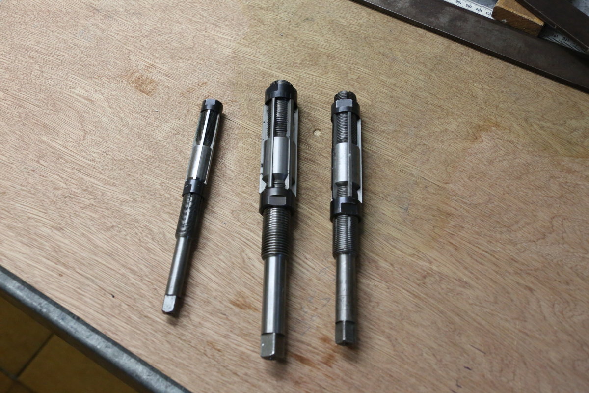

ich habe beim ausmisten 3 Werkzeuge gefunden, bei denen ich mir nicht im Klaren bin für was die gebraucht bzw. für was die benutzt und wie die genau genannt werden.
Ich könnte mir vorstellen das das so eine Art "Honeisen" zum fein ausdrehen von Bohrungen sind!?
Hier mal ein Bild von den Teilen
Falls mir jemand was zu den Werkzeugen schreiben kann, wäre das schon mal sehr nett. Eventuell reicht mir sogar der genaue Name bzw. die Bezeichnung des Werkzeuges und ich kann mal bei der Tante Guugle nachfragen.

bei den Werkzeugen handelt sich es um verstellbare Handreibahlen :idea:
Gruß Oli
Re: Was sind das für Werkzeuge?
Hallo
Das sind verstellbare Reibahlen .

wenns geht, auch wenn´s Handreibahlen sind, lieber in der Ständerbohrmaschien reiben, da sonst die Bohrungen eckig werden:-)
jeep1145
Beiträge: 67
Registriert: 25. Nov 2014
Motorrad:: Ducati 900 SS i.e.
Beitrag von jeep1145 »
Und Reibahlen möglichst nicht rückwärts drehen, da die Schneiden sehr schnell abbrechen!
