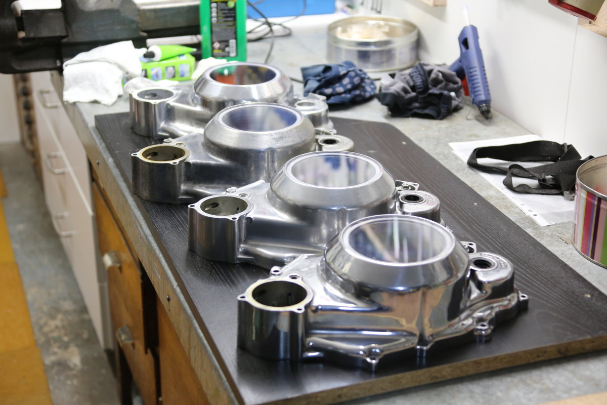

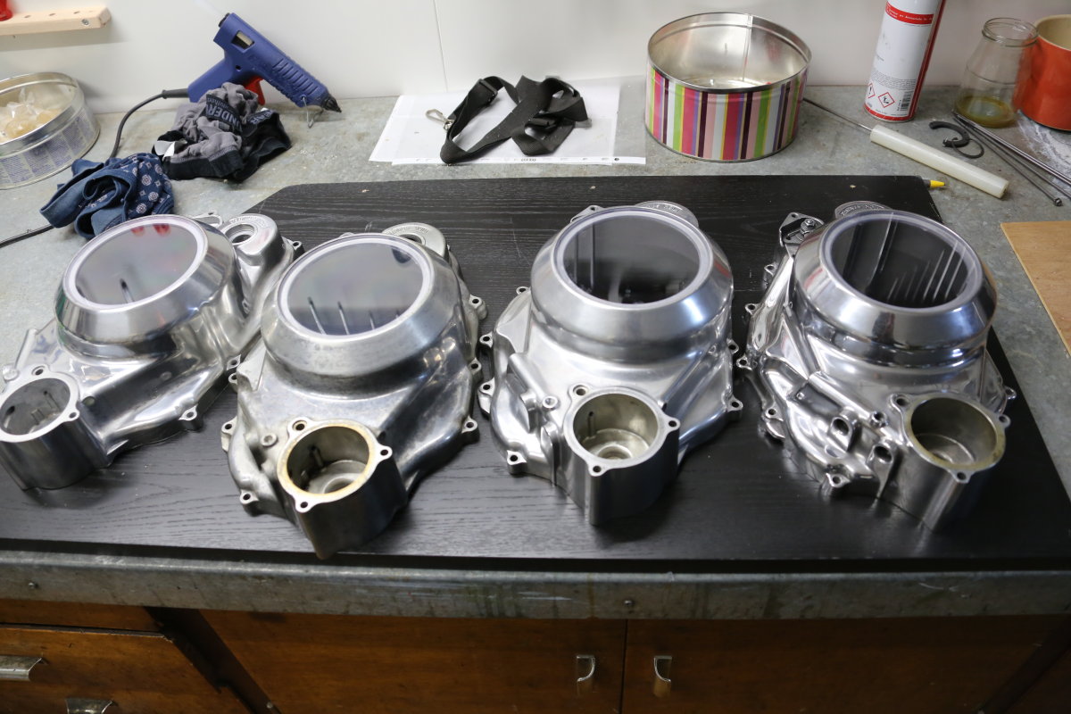

Ich habe dann hier mal für euch die nächsten Teile, damit ihr eure Eintöpfe hübsch machen könnt. :grinsen1:
Dicht sind eure Seitendeckel jetzt aber nicht mehr. :P Zumindest nicht mehr Blickdicht. :neener:
OK, ist ne Kleinserie geworden.
Die Dichtigkeit hab ich mit Spiritus geprüft, bei allen Deckeln OK. Morgen verpacke ich die Deckel und am Montag gehen sie per DHL raus. :salute:
@SRX6 Hallo Norbert, schicke mir bitte noch mal Deinen Nachnamen per PN, war etwas unleserlich auf dem Absender.
Gruß euer Motorseitendeckelverglasungsmeister
