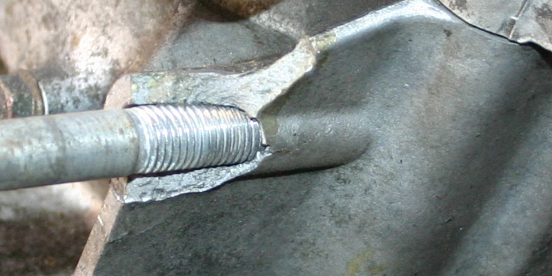

ich machs mal hier öffentlich, hatte mit Heiko schon drüber gesprochen aber es scheint ja kein Einzelfall zu sein. Bei meinem Motor ist das Gewinde des M10 Stehblozens vorn links an der unteren Motoraufhängung ausgebrochen.
hat jemand das schon erfolgreich repariert? Gewinde vetiefen,wie weit geht das ohne das Wasser oder Öl kommt? Ausbruck mit Knetmetall wieder hinzaubern?

@ Ausbruck mit Knetmetall wieder hinzaubern?
das kannst dir gleich mal aus dem Kopf schlagen der Schuß geht nach hinten los , ist weiter unten auch gerissen wie ich sehe :roll:

Knetmetall geht nicht, das hält die Belastung nicht aus.
Wenn ich mir den Bolzen so anschau, scheint der überdreht worden zu sein. Die unteren Gewindegänge sehen ziemlich platt aus. Das kannst nur mit Schweissen und neu bohren wieder hinbekommen.

ist jetzt beim Schweißer nächste Woche solls fertig sein
