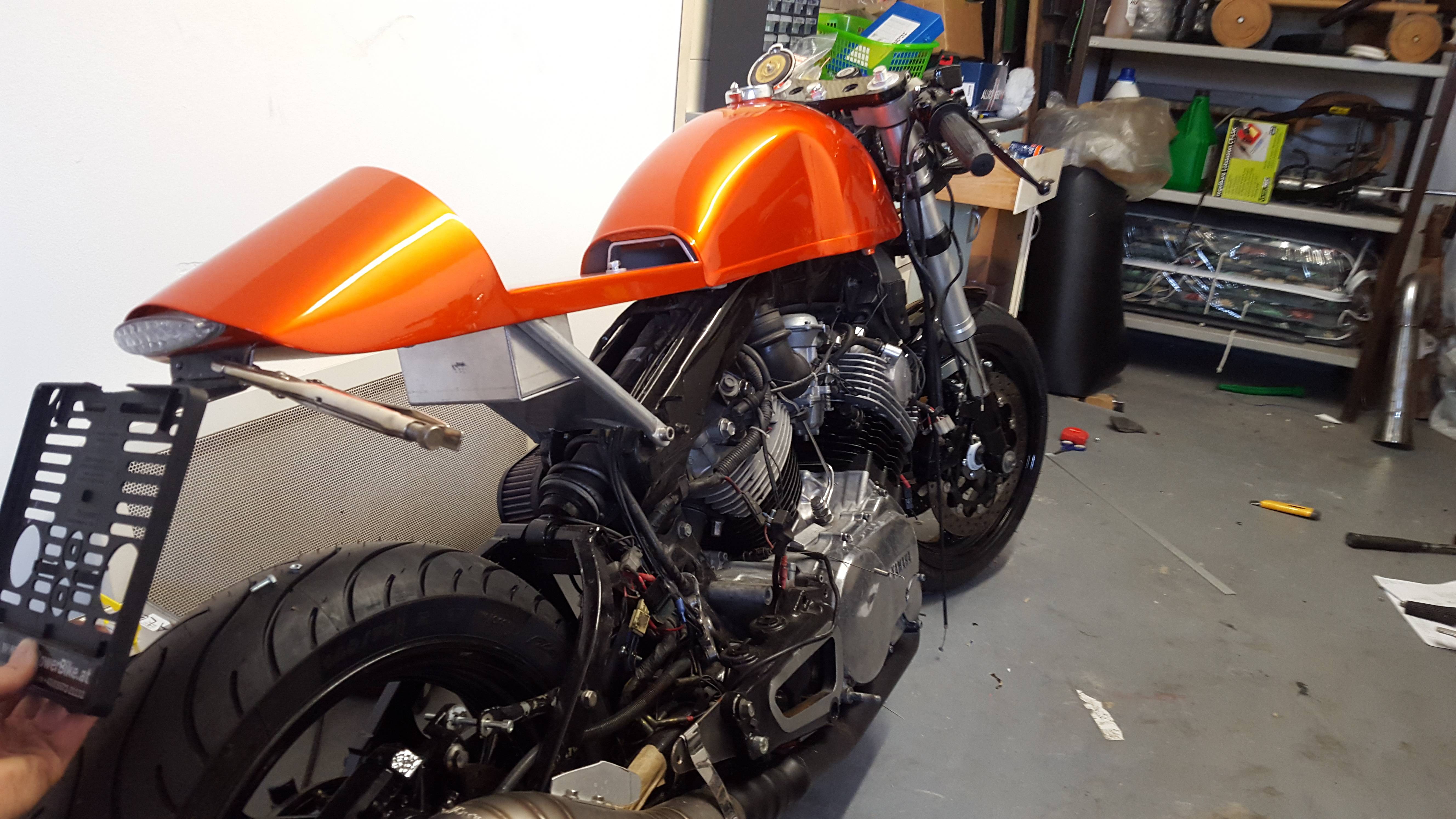

Hallo Max,
mach ein kurzes Schutzblech dran, dann kommst Du ein bißchen weiter raus und kannst die 30 ° einhalten. Und das Heck sieht abgeschlossener aus ... Ansonsten: gute Arbeit bisher!

oder einfach so wie ich das Kennzeichen mithilfe eines Bleches weiter nach hinten zu positionieren...

Ah ok. So in etwa werd ichs dann wohl auch machen. Wobei ich das ganze erst wieder in Angriff nehme, wenn ich das größere XJ Hinterrad habe. Aber danke schon mal .daumen-h1:
