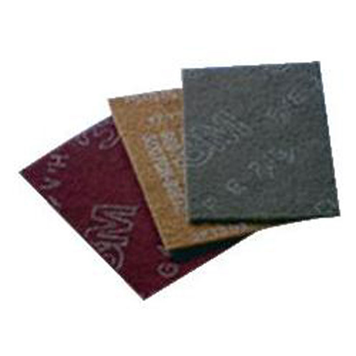

Beitrag von Bastelwastel »
Moin und willkommen :cool:
Mich interessiert wie du den Motor so sauber gekriegt hast. Profi Behandlung oder doch mit ner Garagen-App?
