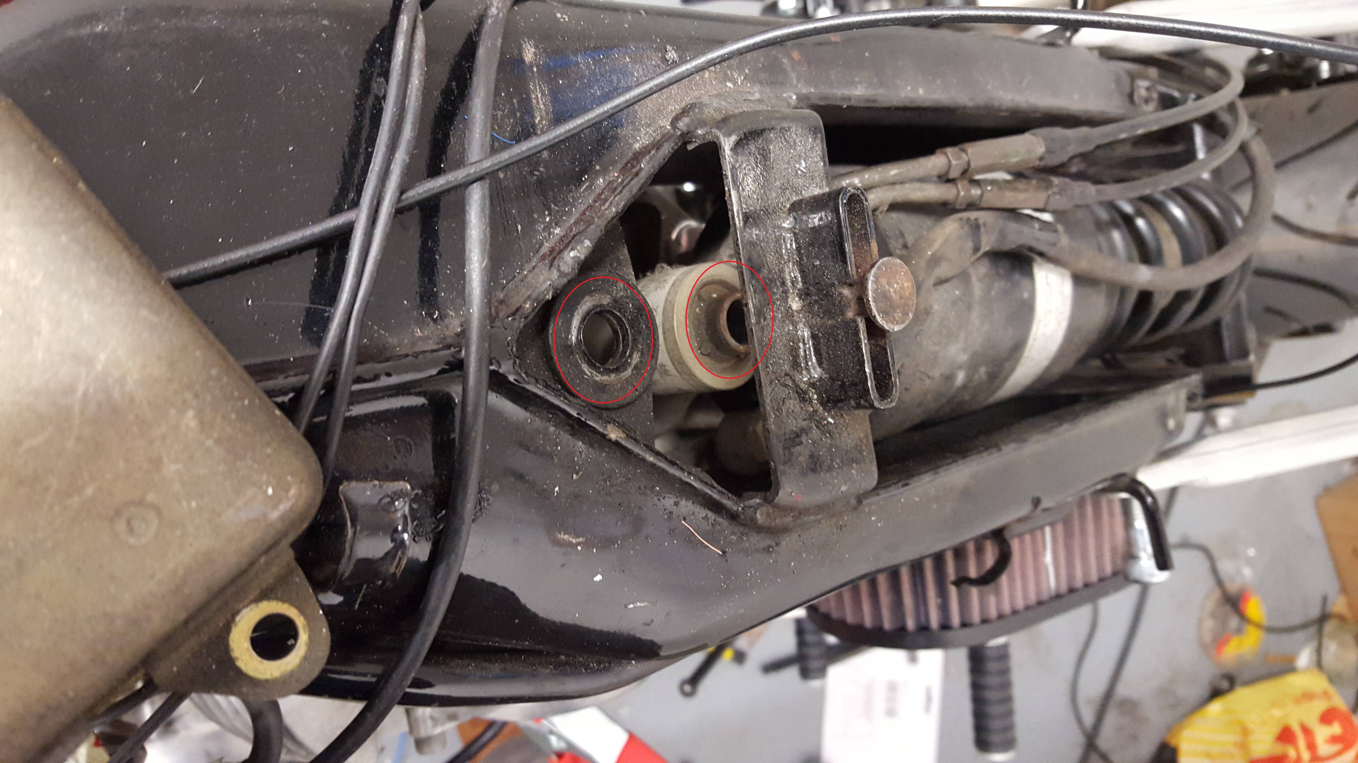

Heute wollte ich mal alleTeile sammeln und ausbauen die ich jetzt noch schwarz lackieren möchte, dazu musste ich die Imbusschraube die durch das Federbein hindurchgeht lösen.
Das habe ich auch schon ein paar mal bei meiner XV gemacht, doch heute ist der Lochabstand von dem Federbein und dem der dessen Aufnahme sehr weit auseinander gegangen, sodass ich die Schraube nicht mehr hindurch bekomme.
Jemand eine Idee wie ich das Loch von Federbein und Aufnahme in eine Flucht bekomme? :versteck:

Schwinge anheben? :wink:

I wollt schon schreiben: jetz aber............................
Schraub immer das Federbein zuerst oben fest und dann den unteren Querbolzen nach anheben der
Schwinge reindrücken, so geht's auch alleine.

Kenn den Aufbau der xv nicht, wie wäre es mit nem Spanngurt?
