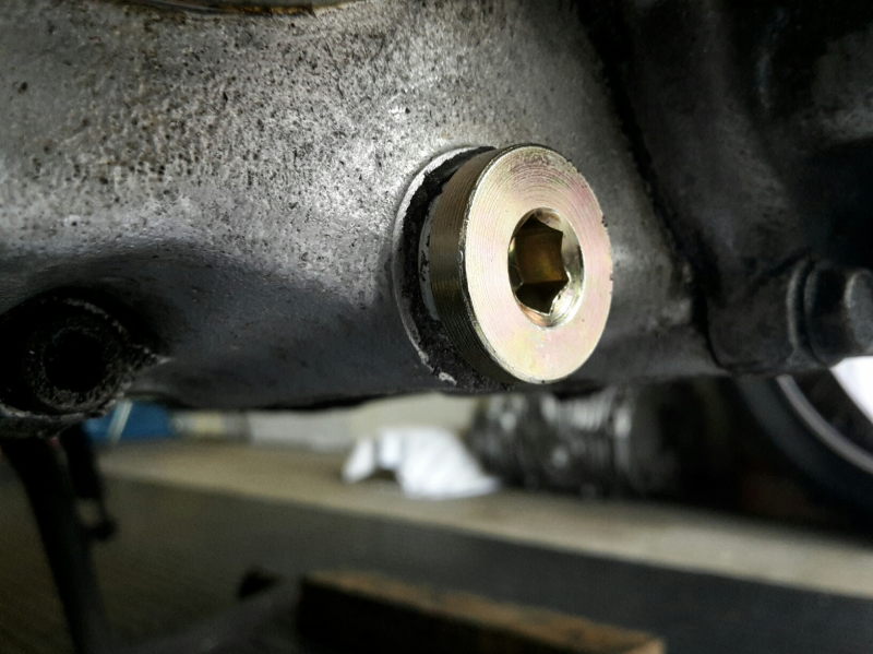

die Ölablassschraube " eingeklebt " .
Einer der Zahlreichen Vorbesitzer hatte mal einen Gewindeeinsatz in das Gehäuse eingetüddelt , leider nicht sonderlich gut .
Eine Nummer grösser geht nicht weil nicht genug Material da ist , ein gebrauchtes Gehäuse findet man nicht so einfach , und schon garnicht zu einem angemessenen Preis .
Letztes Jahr hatte ich schonmal die Schaube eingeklebt , hält erstaunlicher Wiese .
Nun war mal wieder ein Ölwechsel fällig .
Das is zwar keine erstrebenswerte Dauerlösung , aber bis ich ein neues Gehäuse finde zu einem angemessenen Preis reicht das erstmal .
In das Gewinde habe ich einen Streifen Putzlappen gesteckt nachdem das Öl abgelaufen war , bis in den Motor hinein ( nur ein wenig ) , das ganze dann über Nacht stehn lassen , somit läuft beim entfetten des Gewindes am folgenden Tag kein Öl mehr nach ( Kapillarwirkung ) .
Vorm entfetten habe ich einen passenden Lamellenstopfen in das Gewinde gesteckt , dieser ist auf eine 5er Schraube mit Mutter gesteckt ( so lässt sich der Stopfen Problemlos wieder rausziehn ) , dadurch läuft kein Reiniger in den Motor .
Dann das Flüssigmetall auf das Gewinde der Schraube und diese mit zwei Fingern eingedreht und mit zwei Fingern angezogen ( mehr gibt das Gewinde nicht mehr her ) .
Hält hervorragend . :)

@Schraubnix:
Du hast nun die Schraube wieder eingeklebt?
Wenn du die Schraube leicht eingefettet hättest, hättest du dir das Gewinde dann "nachgiesen" können?
Oder war das sowieso dein Vorhaben?
Schraubnix
Beitrag von Schraubnix »
Buumann hat geschrieben: Wenn du die Schraube leicht eingefettet hättest, hättest du dir das Gewinde dann "nachgiesen" können?
Nein , das Zeug ist mechanisch nicht so stabil das man beim nächsten Ölwechsel die Schraube normal anziehen könnte .
Is mehr ne Notlösung und ist eigentlich für so etwas nicht gedacht , auch wenn es funktioniert .

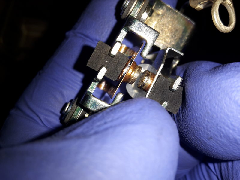

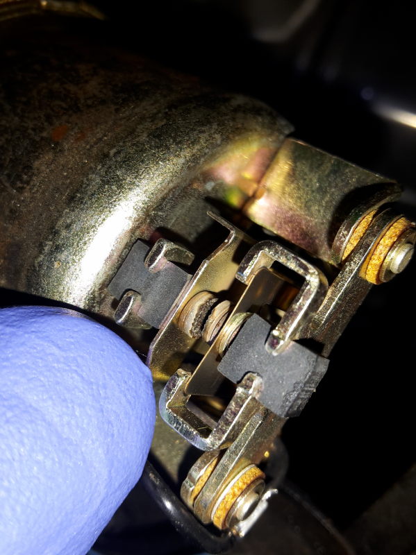

Die Arbeitskontakte der elektrischen Benzinpumpe ersetzt , war dringend nötig .
Die Pumpe der FJ1200 werkelt hervorragend in der GL1000 :)
Der Wechsel dauert keine 10 Minuten
Kontakte alt :
Kontakte neu :
Tut wieder :mrgreen:
Bedarfsgeregelte Pumpe , und alles ohne Steuergerät :wink:
