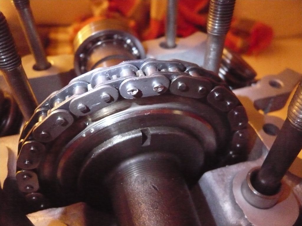

Sooooo heute war es endlich soweit, die Steuerkette wurde gewechselt. Hatte schon ein wenig bammel, aber zu zweit klappte das 1A .daumen-h1:
Zuerst wurde die Neue eingezogen, anschließend Schloss rein. Der Kollege hat mit dem Kopf eines Vorschlaghammers dagegen gehalten und ich habe es dann mit einem Körner genietet. Also ich finde das sieht super aus was meinst du Andi?
Es war aufjedenfall dringend notwendig, der Spanner hatte bei der alten Kette noch 5mm bis er komplett ausgefahren wäre.
Bei der Neuen habe ich den Spanner entspannt und dann fuhr fast garnichts mehr raus.
Motor ist wieder drin, muss noch die Zündung einstellen und dann hoffe ich sie läuft wieder und vor allem zuverlässig. :beten:

Sieht solide und sauber gemacht aus! .daumen-h1:

sieht aus wie gekauft, schön gleichmäßig und sauber aufgepresst (ich habe das zwar nur einmal bei meinem Fahrrad gemacht, sah aber nicht halb so gut aus. Lag wohl amzu geringen Gewicht des "Amboss".)
Beiträge: 17636
Re: Steuerkette vernieten / wechseln
Schaut gut aus. Ich sehe keinen Grund, warum das nicht halten sollte!

Danke, aber der Tipp mit was schwerem gegenhalten war wohl der Weg
