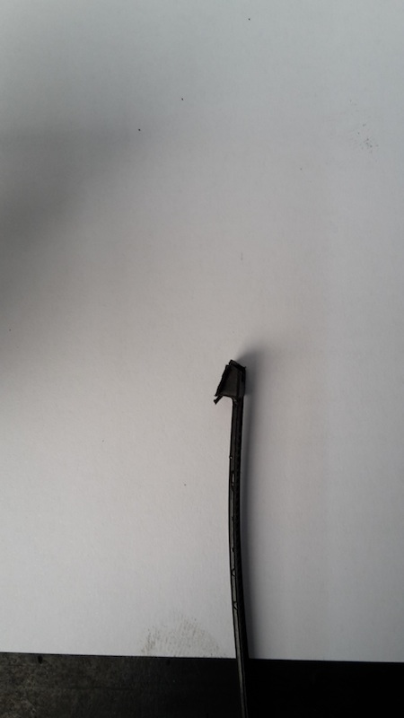

Kabelbinder angeschliffen zum festsetzen des Kolbens

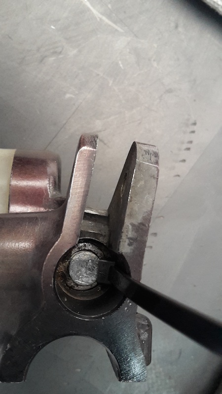

Kolben mit Kabelbinder festgesetzt

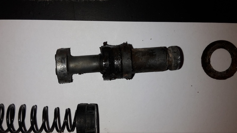

Dann haste nachher das aufn Tisch liegen . ;-)
