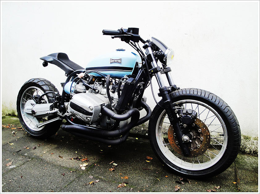

Ist zwar ein ganz schöner Brocken und ich weiß noch nicht wer den Hobeln gebaut hat aber die Richtung stimmt.

http://3.bp.blogspot.com/-tCCiQAJiUUI/T ... 1100-3.jpg
Das ist natürlich ein krasses Teil, da wurde aber auch nur Motor und Antriebsstrang weiterverwendet. Original Rahmen und Fahrwerk sind halt recht hochbeinig. Das macht in Kombination mit den kleinen 17Zöller Felgen als naked Bike keine gute Figur.
Abgeben hat ja keiner gesagt, würde mich aber eher an etwas mit Verkleidung dran halten. Finde sie original ehrlichgesagt schöner als 95% der Umbauten die man davon findet. oder optisch an dem Nachfolger orientieren, der aht ja tatsächlich fast CR-Formen: http://www.bihr.de/moppeds/r12s/r1200s_3.jpg
Alles abbauen brauchst du nicht, um dir ein Design dranzumalen: http://images.mcn.bauercdn.com/upload/6 ... r1100s.jpg
