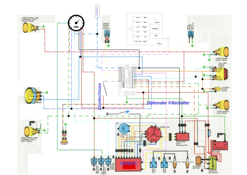

Ich habe mir nun recht günstig eine cx 500 und eine cx 500 C gekauft. Bin nun am umbauen der ersteren und fast fertig. Wollte nun eine M-Unit Blue einbauen und habe sie mir schon gekauft. Da es wenig bis gar nichts im Internet dazu gibt und noch dazu ist schon eine ignitech verbaut habe ich mir selbst ein Wiring Diagram erstellt.
Link: https://i58.servimg.com/u/f58/19/70/09/20/cx500_11.jpg
Wollte fragen ob sich das schon jemand hier angetan hat und mir weiter helfen/kontrollieren kann ob ich alles richtig gemacht habe. scratch
Danke Razz
Danke Razz

Okay, die gleiche Frage hast Du ja auch schon im Gülleforum gestellt und dazu auch schon einiges an Feedback bekommen.
Es wäre deshalb Blödsinn, hier alles nochmal zu wiederholen oder zu duplizieren.
Jochen "Brummbaehr" ist unser Elektrik-Guru und hier wie dort vertreten.
Was ich Deinem Schaltplan entnehmen kann ist, dass Du im Bereich der Lichtmaschine/Igitech noch einiges abspecken kannst, wenn Du statt des CDI- einen NEC-Stator einbaust.
