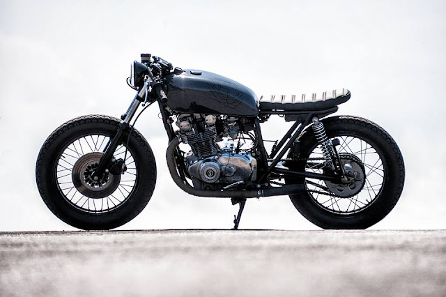

Habe dafür noch eine zweite GS 400 gefunden. Speichenfelgen machen doch einiges her und wenn ich mir meine "Inspirationen" am PC durchsehe haben diese durchgehend auch solche.
https://www.willhaben.at/iad/gebrauchtw ... 214043890/
Im Netz habe ich auch schon ein paar Umbauten zur GS 400 gefunden die mir wirklich gut gefallen haben.
https://s-media-cache-ak0.pinimg.com/or ... 77f249.jpg
http://2.bp.blogspot.com/-5xNdfcATUFw/V ... 640/02.jpg
Habt ihr Shop-Empfehlungen durch die man sich mal klicken sollte? Auf die schnelle konnte ich zumindest eher wenig spezifische Teile für die 400er finden.
