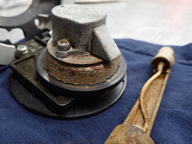

Re: Eimer einlagern... wie? Erfahrungen?
MoinZ
Für alle E10-Gläubigen :
Tankverschluß, Füllstandsensor, Benzinhahndichtung und Benzinsieb
nach ein paar Jahren Standzeit mit befülltem Tank.
Das Motorrad stand belüftet abgedeckt in einer trockenen und termperierten Umgebung.
Ich könnte ... Bild
Ab sofort wird bei mir nur noch mit komplett leerem und abgelüftetem Tank und Vergaser eingelagert.
Das wird dann alles auch noch mit ein wenig Konservierer innen eingenebelt.
