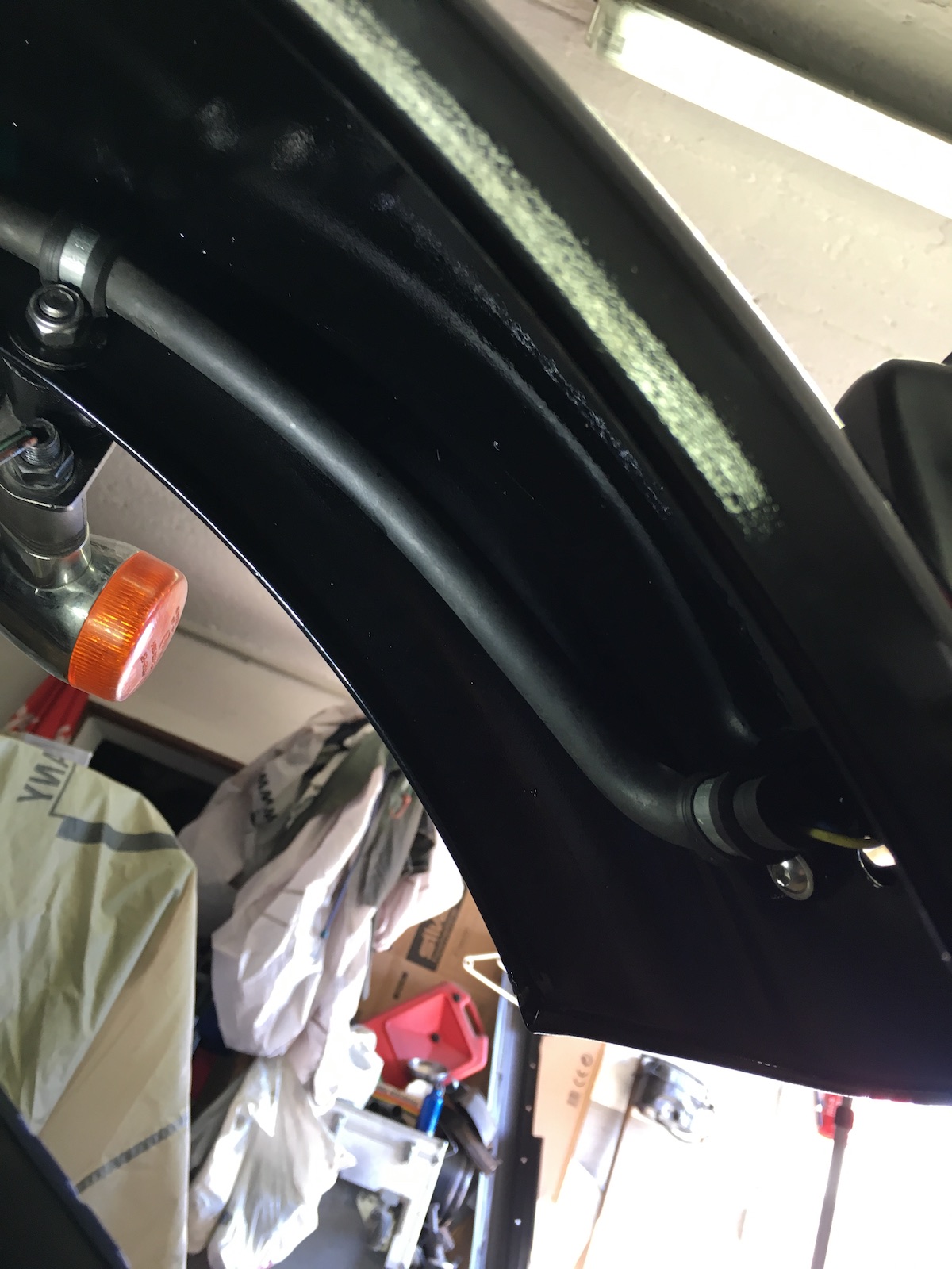

Gummi-Schlauch und RGS-Schellen an den Befestigungspunkten.

Zwischenzeitlich hab ich es noch geschafft, meine Lösung abzufotografieren. Auf der anderen Seite der RGS-Schellen sind jeweils das Rücklicht bzw. die seitliche Verschraubung des hinteren Kotflügels. Der Schlauch ist ein alter Motorentlüftungsschlauch, der schon ziemlich ausgehärtet war und deswegen herrlich die Form hält. (Ich glaub, man nennt das Upcycling. :mrgreen: )
