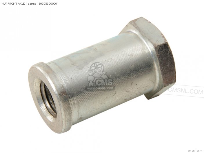

die Achse ist in der Kabel geklemmt. Die Klemmbacken sind ohne Probleme aufgegangen. Dann habe ich das Rad mitsamt der Achse in der Hand. Um die Bremsscheiben zu montieren, muss ich die Achse rausnehmen, um wiederrum den Tachogeber ("3" in der Zeichnung) runterzubekommen. Über den passt die rechte Bremsscheibe nicht drüber. Im Schraubstock war also das ganze Rad samt Achse.
Auf dem Bild sind das die Teile "1" und "22".

Nein Sven, de "22" ist die Achsmutter und hat an einer Seite einen 6kant.sven1 hat geschrieben: 21. Jul 2019Die 22 ist eine Distanzhülse und gehört nicht in den Schraubstock.
Die Achse wird beidseitig mit Klemmpratzen am Tauchrohr befestigt. Im eingebauten Zustand kommst Du an die Mutter bzw. den 6Kant gar nicht dran und könntest sie auch gar nicht runterschrauben, weil sie auf beiden Seiten einen Bund hat.
Die Achse wird bei ausgebautem Rad vormontiert und genau so auch demontiert.
...Ich würde es, wie Andy auch vorgeschlagen hat, mit einem guten Rostlöser (z.B. Liqui Moly) und Wärme versuchen. Ein Schlagschrauber kann dabei gute Dienste leisten.
Den Achskopf, wie es Jörg ja auch schon gemcht hat, kann man dazu (mit Alubacken) in den Schraubstock spannen.
Als Verdrehsicherung kann man in die Bohrung am Achskopf einfach eine Schraube stecken, die sich dann an der Alubacke abstützt.
