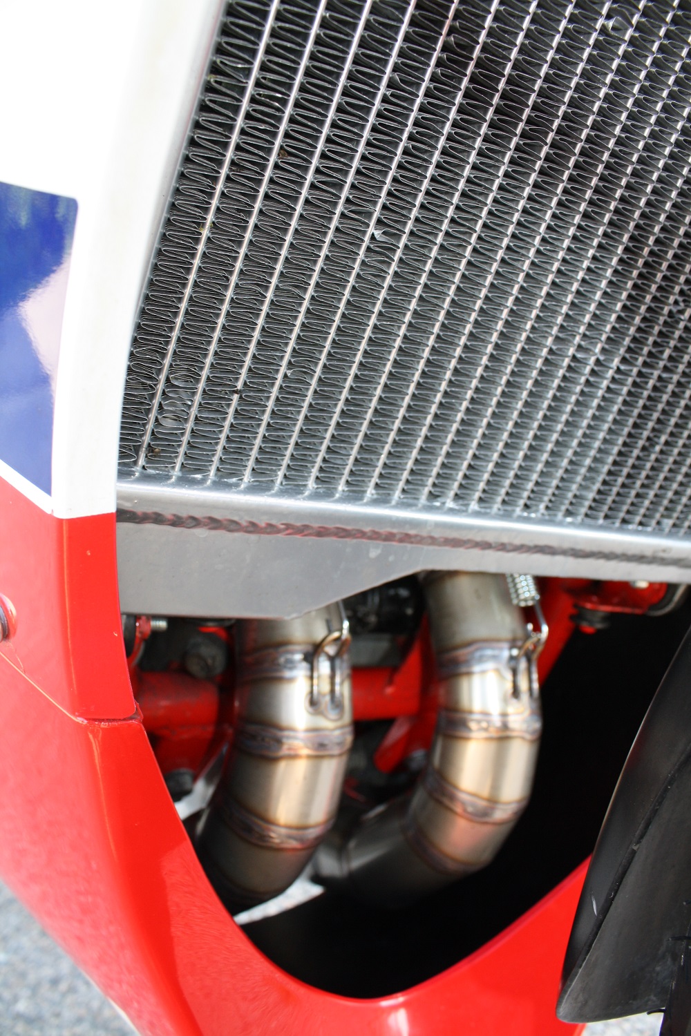

Anbei noch ein paar (wieder vergrößerbare) Schnappschüsse zusammen mit der Z von gestern:

nach mehr als 3 Monaten Wartezeit ist nun endlich die Lomas Anlage gekommen - hab mir dann Samstag Abend und heute Zeit genommen, ales ordentlich zu montieren - natürlich passten wie bei fast allen die Birnen auch bei mir nicht auf Anhieb, ich musste die Langlöcher etwas nachfeilen und v.a. die linke Birne beim Seitenständer recht deutlich eindengeln (+ die dicke Feder des Ständers entfernen). Der Bereich bei den Soziusrasten musste beidseitig etwas gedengelt werden, außerdem noch die linke Birne an der bereits vorhandenen Delle für die Hauptständeraufnahme ein wenig. Dann in bewährter Manier den doppelwandigen Flansch mit ausreichend Dirko grau an den Zylindern montiert und die Verkleidung unten noch etwas weiter ausgespart.
Das Ergebnis ist richtig klasse, optisch und klanglich sowieso, leistungsmäßig dann nach Öffnen der PV Dauergrinsen, dreht und dreht und dreht.. Schiebt richtig an, trompetet dass es zum Weinen ist

Hallo Leute,
ich hatte der RD ja Ende letztes Jahr nochmal eine neue JL gegönnt, da ich die Erste recht stümperhaft an den Kontaktstellen eingedellt hatte. Dieses Mal hab ich dann etwas professioneller gearbeitet und lieber entsprechende Stellen am Bike abgeändert (v.a. der Seitenständer musste etwas bearbeitet werden)
Außerdem wurde sicherheitshalberauf großen Alukühler samt 50° RGV Thermostat (Serie 70°) mit Spacer umgebaut. Bremssättel wurden auch alle noch überholt, hatte das anfangs ausgelassen.
Im Winter kamen dann noch Banshee GFK Membrane für besseres Ansprechen und ich habe wieder auf Serien-HDs abgedüst, läuft besser so, größere Leerlaufdüsen reichen bei der JL Anlage aus wenn sonst nichts gemacht ist.
Ein paar neue Bilder - und vor allem schöne Klangeindrücke - ich glaube die RD ist erstmal "fertig", umbauen will ich nichts weiter, nur noch pflegen und lieb haben
