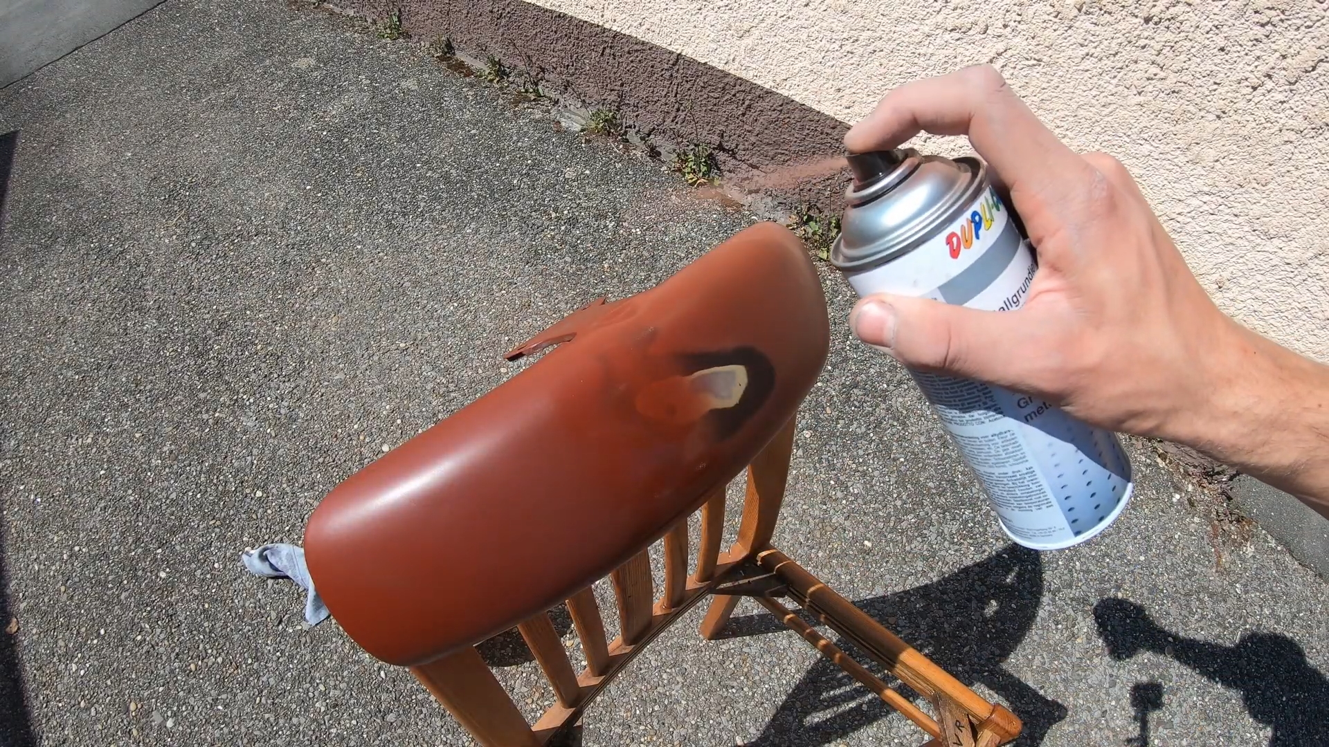

Mein erstes kleines „Teilprojekt“ war der Umbau des vorderen Schutzblechs. Ich habe in der Bucht einen alten vergammelten Yamaha XJ 650 4K0 Fender gekauft und diesen eingekürzt:
Dieses Jahr habe ich mir endlich einen Dremel zugelegt, der mir schon sehr gute Dienste geleistet hat:
Ende 2019 gab es auch ein kleines Schutzgasschweißgerät von Güde. Den Umgang damit habe ich mir an ein paar alten Blechen selbst beigebracht. Wie man hier sieht, hat das schon ganz gut geklappt:
Nach sehr viel Schleif- und Spachtelarbeiten sah der Fender nach dem Grundieren schon ganz gut aus:
Vorne ist mir der Fender nicht ganz so gut gelungen, weshalb er einen kleinen Knick macht (auf dem Bild sieht man es nicht so extrem) – trotzdem bin ich sehr stolz auf meine erste eigene Schweiß- Arbeit:
