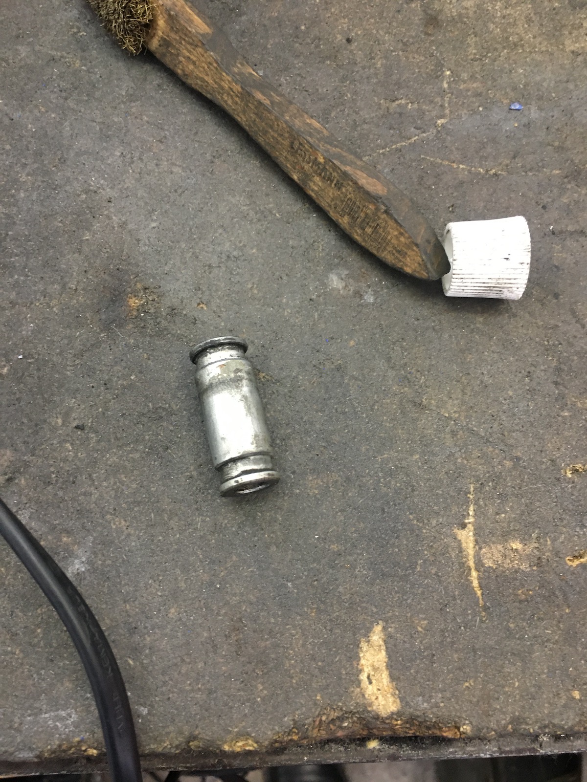

Wenn man so ein Moped lange genug fährt, dann kommt man teilweise an den Punkt, dass man etwas zum zweiten Mal machen darf.
Abgebildet sieht man die Gleitstücke einer Bremszange. Zuletzt vor 4-5 Jahren geputzt und mit ATE-Paste geschmiert.
Die sind wieder so richtig schön klebrig, weswegen meine neuen Bremsbeläge auch schon wieder ein wenig quietschen und der Druckpunkt auch nicht mehr ganz das ist, was ich gewöhnt bin.
Nach ein bissl schrubben mit einer Messingbürste, schaut die Führungsbuchse so aus:
und weils eine Zeit lang halten soll und mir ja keiner glaubt, dass ich tatsächlich Sachen poliere...
Und jetzt? Besserer Druckpunkt und das Quietschen bei ganz langsamen Bremsungen ist auch weg.

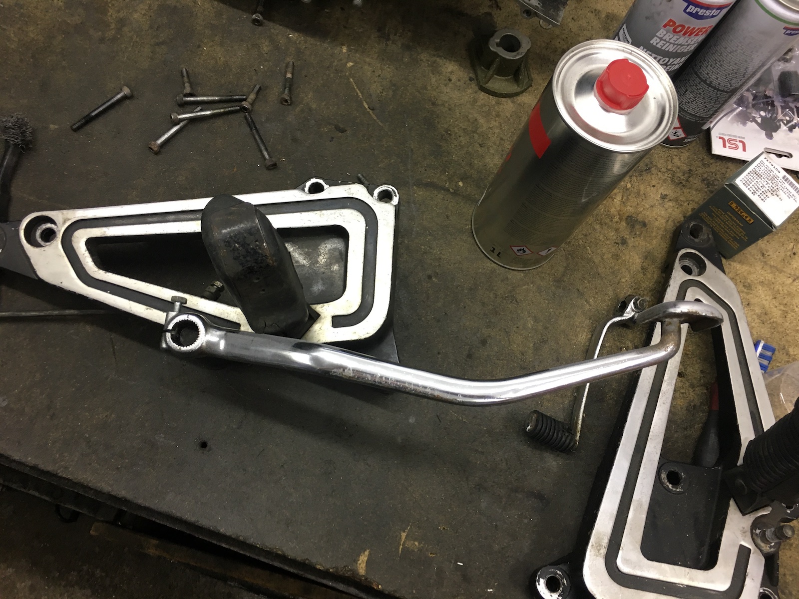

Und ja, das ist jetzt schon mal eine richtig königliche Lenkerposition. Aber... die Fußrasten passen da jetzt gar nicht mehr dazu. Vor vielen Jahren, hab ich mal mit/für einen Kumpel eine Vorverlegung passend zu genau diesem Lenker gemacht. Läppische 12cm nach vorn und was soll ich sagen, das war so bequem wie eine Badewanne im Winter.
Dazu braucht man allerdings Brems- und Schalthebel von einer XV750 und XV1100.
Wo die 12cm herkommen sollte nicht so schwer zu erraten sein, wenn man sich den Bremshebel anschaut.
Die (eigentliche) Vorverlegung versteckte sich letztes Wochenende allerdings noch sehr gut in dieser Platte aus hochfestem Alu.
Nächstes Wochenende gibts dann (hoffentlich) das fertige Produkt.

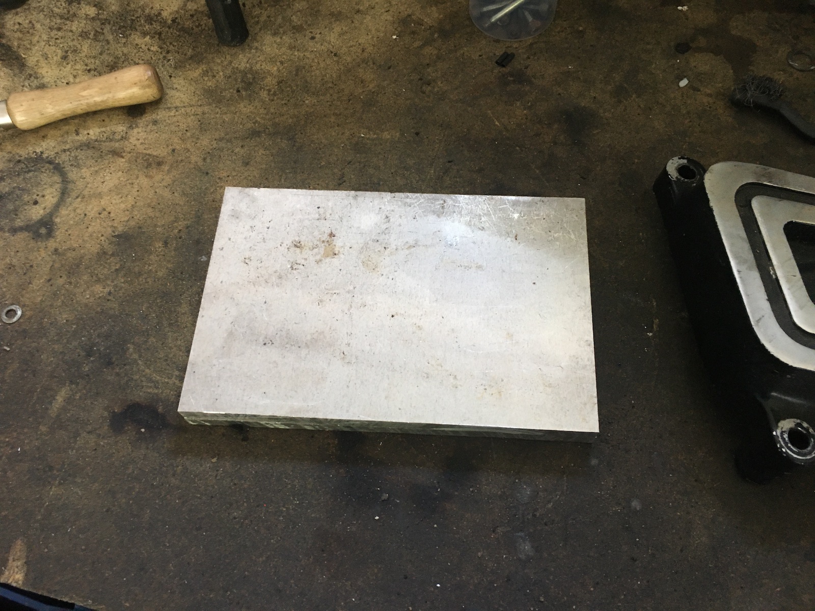

Flugs die Platte in zwei Streifen geteilt und damit etwas (halbwegs) Symmetrisches dabei rauskommt, ein Loch gebohrt und die beiden Platten miteinander verschraubt.

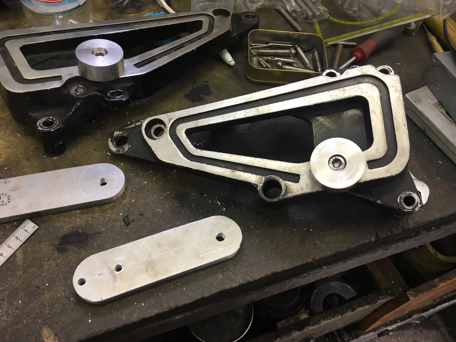

Dann musst die Dreh- und die Fräsmaschine ran, um einen Adapter für die Fußrastenplatten zu basteln.
Weil wir hier ja anständigen Maschinenbau machen, belastet das Gewicht meines Adonis-gleichen Astralleibes nicht direkt die Schrauben auf Biegung, sondern es gibt einen auf Maß gedrehten Stopfen, der in die Bohrung des Adapters greift, damit die Schrauben, wirklich nur auf Zug belastet werden. (Die Tatsache, dass ich da M8 genommen habe schieben wir mal auf das Bedürfnis, dass auch bei "geringfügiger" Gewichtszunahme die Rasten noch ausreichend Reserven haben sollen...)
Und so schaut das fertige Produkt aus - gut ein bissl zierlicher und schlanker ginge da noch... aber so zierlich ist die TR1 auch nicht.
Hier sieht man schön, worum es geht:

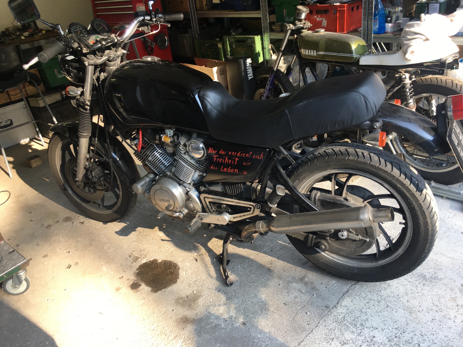

Und am Moped montiert:

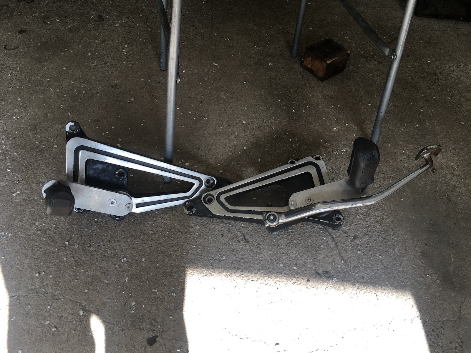

Und noch zwei Abschlussbilder...
Genau, die Rasten wurden wieder abmontiert. Warum? Ganz einfach, die Sitzposition ist schon viel besser, ABER eigentlich brauche ich noch mehr Vorverlegung (rund 3-4cm extra), damit der Schalthebel dort ist wo er sein soll, dann müsste man aber auch wieder den Bremshebel verlängern und wenn ich ehrlich bin, beim Fahren war es dann irgendwie nicht ganz mein Traktor. Außerdem bauen diese Rasten etwas zu breit.

Zu den Schiebestücken an den Bremszangen: die werden mit der Zeit fest, dann ist nix mehr viel Bremse!
Ob die ATE-Paste das Richtige ist, weiß ich nicht. Ich empfehle ausschließlich Silikonfett. Bei einem "Feldversuch"
mit verschiedenen Brems- und -fetten war es das Einzige, daß nicht schon nach einer Woche fest war.
