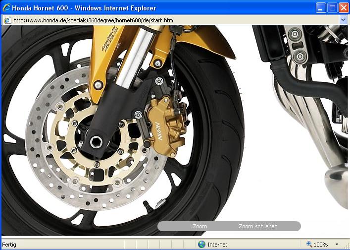

Re: Suzuki» DR600 "Street Tracker" Projekt
CBR600 PC35 stimmt übrigens nicht.
Es gibt zwei Modelle mit dem passenden 3-Kolben Bremssattel:
Honda Hornet 600 ABS >´07
http://www.gt647.de/BremssattelCB600F.JPG
Honda CBF1000 ABS >´06
http://www.gt647.de/BremssattelCBF1000.JPG
Sorry.
