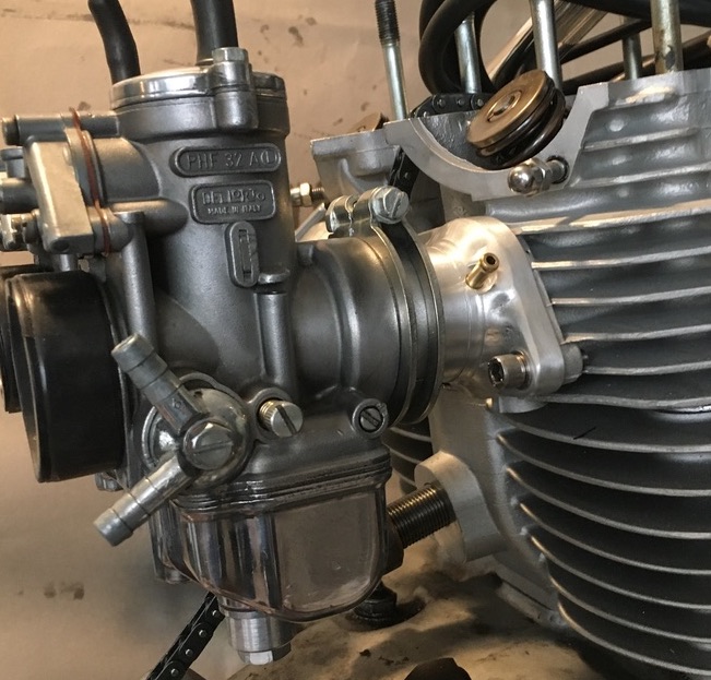

P.s. So sieht das ganze aus. Der Ansaugstutzen ist Eigenabu und hat nen O-ring als Dichtung zum Zylinder.

Das Foto zeigt aber nicht den Istzustand oder? Also ohne Vakuumschlauch und nicht angezogenem Kettenspanner... 😂

onkelheri hat geschrieben: 11. Sep 2021 Das Foto zeigt aber nicht den Istzustand oder?
...und offenem Kopf...also sicher nicht! :stupid:
